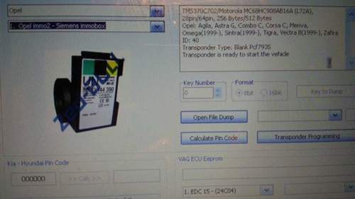

PS: Sorry, soll natürlich heissen nicht alle gleich. Manche sind mit TMS Prozessor bestückt, andere mit Motorola. Am besten du baust das Ding aus und schaust was wirklich DRIN ist. Siehe auch Bild welches ich angehängt habe.

Leute hört bitte auf hier Halbwissen zu verbreiten. Alle Zafiras A haben unabhängig vom Motor Immo2 als WFS und somit ID40 als Transponder im Schlüssel. Das gleiche gilt im Übrigen auch für Astra G und Corsa C. Ich repariere diese Steuergeräte ständig und deswegen weis ich wovon ich spreche. Hört bitte auch hier Unsinn zu verbreiten.
Das Problem was der TE hat ist, dass aufgrund der Tiefentladung die Synchronisierung zwischen dem Motorsteuergerät und dem von mir erwähnet WFS-Steuergerät verloren gegangen ist. Das Problem ist bekannt und sehr häufig nach einer Tiefentladung. Die Synchronisierung lässt sich über OBD2 mit entsprechendem Equipment (z.B. Tech2) wiederherstellen. Es ist nicht notwendig irendwelche Bauteile auszubauen. Was man allerdings unbedingt braucht ist der Carpass
