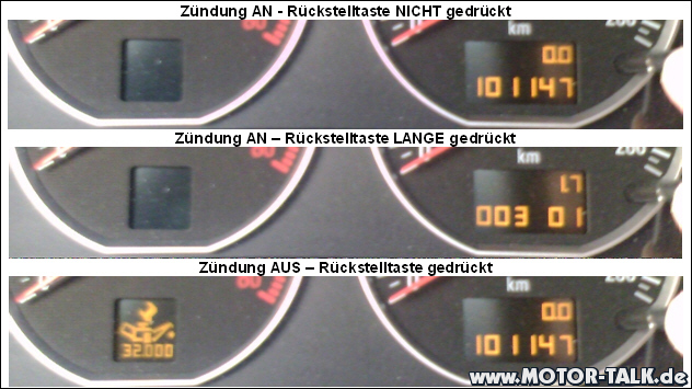

Inspektionsanzeige ist eine Ölkanne mit Schraubenschlüssel. Auto mit Schraubenschlüssel ist eine Fehlermeldung.
klick
@jome96 ist Dein Auto ein Vorfacelift? Da sieht der Tacho aus wie in der Anlage und hat ein zusätzliches kleines Display links.

Die Inspektionsanzeige kommt mit der "Ölkanne" für den Ölwechsel und
Dabei kommt zuerst eine 1000 mit der Ölkanne,
Was bedeutet ,in 1000 km ist der Ölwechsel beim
Longlife Intervall!
Wegfahrsperre auch im Bild.

Immobiliser
@rosi03677 schrieb am 16. Januar 2025 um 18:29:24 Uhr:
Longlife Intervall!
MfG
Also ich hab das Symbol vom ersten Bild. Also das wo unten im Text auch Diesel mit drauf steht. Ist jetzt aber seit dem löschen der Fehler auch nicht mehr aufgetreten
