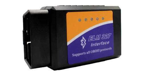

Meins hat 3€ bei eBay gekostet. Dazu Car Scanner pro App. Funktioniert bei uns (Opel, Ford) in der Familie einwandfrei. Zum Grundfehler auslesen reicht das vollkommen. Wenn es tiefer geht muss ich in die Werkstatt. Bisher war es aber völlig ausreichend um den Fehler vorab einzugrenzen und zu finden.

Bild 1 für den Opel und Ford und Bild zwei ( nur als WLAN Variante) für unterwegs wenn ich andere Fahrzeuge auslese. Da der erste sehr klein ist sind die dauerhaft bei uns in den Autos verbaut(eingesteckt) natürlich werden jetzt wieder viele um die Ecke kommen und sagen du musst dir OP kommen kaufen oder was weiß ich nicht was. Ich und mit dieser Variante für mich persönlich sehr zufrieden. Natürlich wäre op.com das non plus ultra aber noch habe ich es nicht benötigt.
Damit kann er aber nur Motor auslesen.
Wenn die Automatik Probleme macht hilft das 0 Komma 0
Dann braucht man was anderes. ZB OpCom.
Da gebe ich dir Recht. Von Automatikgetriebe habe ich ja auch nicht gesprochen. Aber leuchtet bei Getriebe nicht die motorkontrollleuchte auf, jedenfalls beim Automatikgetriebe??

Getriebe kannst du damit definitiv nicht auslesen.
Auch keinen Airbag, kein ABS…
Das Dingen kann nur Motor.
