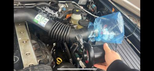

Die Blase wird durch Luft kommen, die sich unter dem Deckel ausdehnt. An der Stelle kann es im Leerlauf kein Überdruck geben.
Mit dem Seifenwasser kannst du eigentlich auch nur Überdrucklecks finden. Für Fremdluft bringt das nichts.
Das mit dem Kühlmittel würde mich aber dennoch interessieren.
@FRONTERROR schrieb am 27. Oktober 2023 um 15:05:22 Uhr:
Hab grad bemerkt dass durch meine überdruck + Seifenwasser Aktion der nur noch auf 3 Zylindern läuft
Hab ihn ausgelesen und diesmal fehlzündungen Zylinder 4
Kabel hatte nen riss
Hab’s vorsichtshalber mal notdürftig geflickt aber werd mir neue bestellen und auch den öldeckel mit nem neuen Ring versehen
Dann melde ich mich wieder wies aussieht nun
@FRONTERROR
Nochmal den Eingangspost gelesen und da schriebst du ja die "Zündkabel sehen wie neu aus und sind weich".
Und ich dachte, weil nicht richtig gelesen, die sind neu.
Da muss ich dann @Gerd_7 beipflichten, das du auch die Zündkabel hättest erneuern sollen. 😉
Aber egal. Mit der Seifenlaugenaktion bis jetzt schon weiter gekommen und wie gesagt, den Öleinfülldeckel erneuern oder nur die Dichtung.

Wegen dem Unterdruck Thema - ich hab mit ner Pumpe den ansaugtrakt unter Überdruck gesetzt - der Motor lief nicht, ich denke dass ich so jedes Loch finden sollte
@FRONTERROR
Und jetzt noch von der Seite an der Öffnung Rauch einblasen.
Wie gesagt, mit einer Nebelmaschine ist das einfacher.
Und nicht vergessen, der Frontera ist über 20 Jahre alt.
Da wird schon mal die ein oder andere Dichtung oder Schlauch hinüber sein.
Würde mich nicht wundern, wenn es eine undichte Stelle gibt, die du nicht vermuten würdest.
Z.B könnte das auch ein undichter O- Ring an der Einspritzdüse usw.

Ja hast schon recht
Hab vorher zwei Zigaretten reingeblasen
So hab ich den Deckel gefunden und es mit Spüli dann überprüft
Die Einspritzdüsen haben neue Dichtungen und die kompletten Dichtungen am Zylinderkopf wurden erneuert
Ich bin überzeugt dass jetzt alles dicht ist - auch weil als ich den Druck aufgebaut hatte er nichts mehr verloren hat als ich die Pumpe abgeschaltet hab und auf den aufgeblasenen Beutel gedrückt hab
