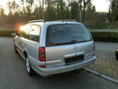

Bin seit knapp einer Woche Neuling bein Thema Omega . HAbe mir , da gerade kein passendes Zugfahrzeug zu haben war (bin eig. Ford Scorpio-Freund) , einen schön erhaltenen und durch und durch Scheckheft gepflegten B2 2,2i Schalter Kombi mit 172'km besorgt.Bj 9/02
Muß nun endlich (wenn den keiner geschenkt haben will -hab' eig. keine Zeit zum holen -beruflich) einen Scorpio Mk1 aus dem Norden (nahe OS) nach Baden Württ. holen.
Ich lasse dem Ommi noch auf 1900kg auflasten.
Nun wollt' ich gerne Auskunft darüber, wie denn eure Erfahrungen mit KONKRET der Motorisierung beim Transport von Fahrzeugen ganz allgemein und über weite Strecken sind .
Wie sieht's denn mit meinem 2,2i Omega KOMBI aus - weiß da KONKRET wer was ?
Ganz speziell zum 144Ps Schalter ?!
Taugt er für so eine (einmalige) Unternehmung im Grenzbereich (Anhängelast ausgereizt-weiß ich selbst !) , oder muß ich ggf. fürchten zu stranden ?!
