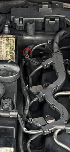

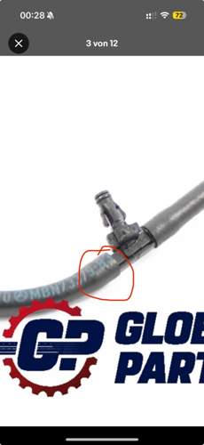

Hey eine kurze Frage darf bei einem om651.924 bei dieser Rücklaufleitung einfach so abgehen ohne viel Kraft aufzuwenden oder ist das etwas kaputt ?

Da die nicht viel aushalten müssen werden die recht „schwach“ aufgesteckt. Abfallen sollten sie bei der Vibration des Motors allerdings auch nicht. In WIS kann ich zu dem Thema nichts weiterführendes finden.
Aus Erfahrung kann ich sagen das die gar nicht abgehen und eher brechen...
Mfg
Sebastian
