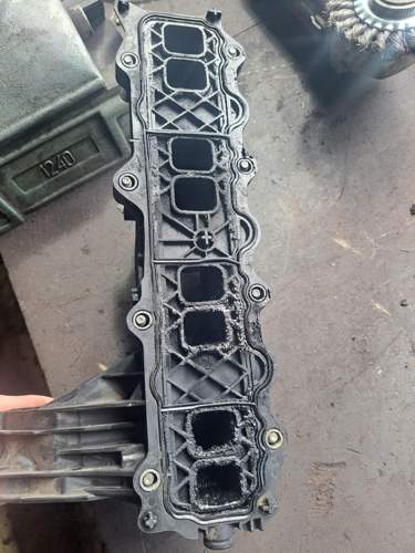

Ladedruckfehler, Notlauf, "Ansaugkrümmer" hatte in der Mitte einen Riß (bekanntes Problem Luftleitung 6510903037) durch Neuteil ersetzt, ebenfalls Ladeluftrohr ersetzt. Alles funktioniert wieder, aber ab ca 100km/h bei Last wieder Ladedruckfehler. Nach lange Suche: Das neue ! Ladeluftrohr 6510904000 hat ab Werk einen Riss/Herstellungsfehler an der "Naht" vom Formwerkzeug. Gefunden mit Rauchtest. Nochmal Alles ausbauen. Pfeil zeigt Fehlerstelle zur Demonstration am Altteil. Das Neuteil ist noch verbaut. Man sieht auch schön die Verschmutzung durch das AGR System am Ansaugkrümmer.
