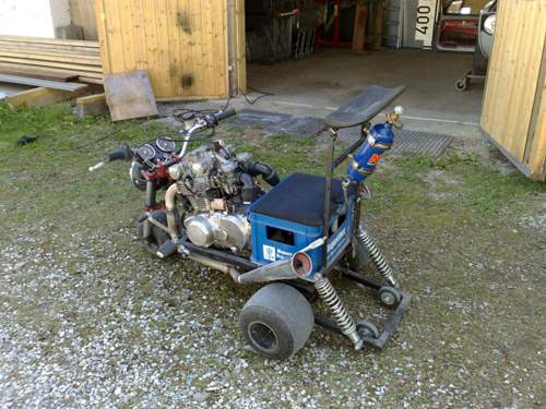

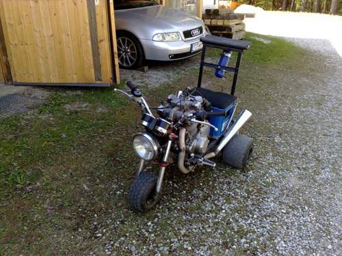

ich hab mir ein biermopped gebaut mit einen 400ccm 2 zylinder motor mit 50ps 😁
https://www.youtube.com/watch?v=2uLkob40wZA
Bild #210054393
Bild #210054394
Bild #210054395
