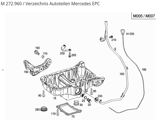

ich kann für meinen CLK 350 MoPf keine feste Ölwannendichtung finden,
nicht mal in der Explosionszeichnung.

reznor
Explosionszeichnung Ölwanne M272.960

Die Ölwanne wird mit Flächendichtung eingebaut. Wenn du mir deine eMail Adresse und FIN per PM zukommen lässt schicke ich dir die WIS Dokumente dazu. Darin enthalten ist auch der Dichtmittelverlauf beschrieben.
