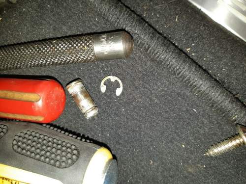

Altes Band. Bolzen ist schon raus
Bolzen und Sicherungsring

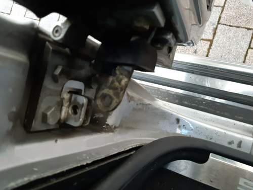

Was mir an Bild Nr. 3 aufgefallen ist , daß da was nicht original ist., und großen Schaden anrichten kann.
Da wo der Lautsprecher hingehört, ist die Folie ausgeschnitten, da kann dann von oben Wasser
reinlaufen, sowohl in den Lautsprecher, wie auch in den Innenraum !!
Ich habe noch die original Folien verbaut, bei mir sind die zur Türaußenseite hin " gewölbt ",
so daß da kein Wasser nach innen kann.
das ist die original Folie. Auf Bild 5 siehst Du, dass in dem Loch für den Lautsprecher noch ein Einsatz aus Styropor drin ist welcher von oben kommendes Wasser abhält. Leider hat MT meine Bilder gedreht so dass das jetzt alles ein bisschen blöd aussieht.

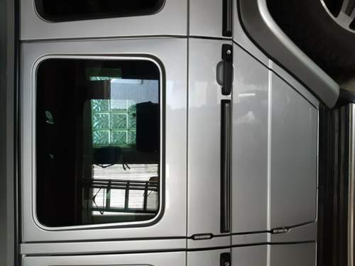

Dass das mit der Scheibe Quatsch ist kann man ganz leicht erklären.

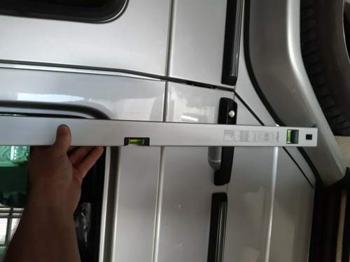

Bild 1: Schau einfach mal auf die Tür und Du siehst schon so, das die Scheibe gar nich ganz nach unten fahren kann. Die Tür ist nicht breit genug.
Bild 2: Wenn man an der hinteren Kante der Scheibe gerade nach unten geht sieht man, dass die Scheibe nicht mal bis zum Falz laufen kann weil die Tür dann zu schmal wird.

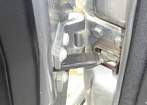

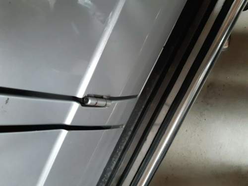

Bild 3: Das Scharnier mit dem Fangband ist aber unter dem Falz.
Bild 4: Schau mal wie weit das original Fangband in die Scheibe reichen würde wenn die Scheibe denn so tief nach unten ginge.
Tür
Über dem Falz ist Schluss
Das Fangband ist im unteren Scharnier

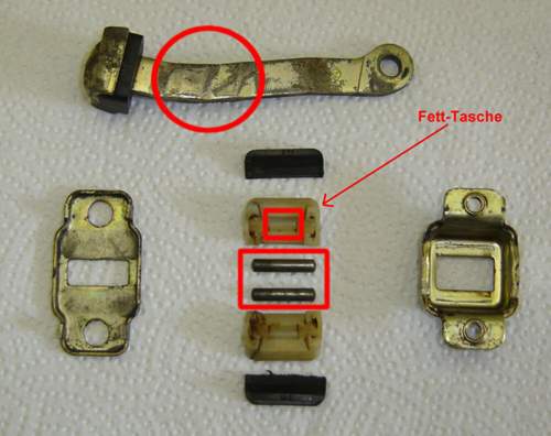

Ich habe vor Jahren die Fondtürbremsen an meinem 320cdi auch umgebaut. Allerdings mit der Türbremse eines anderen Fahrzeugherstellers. Leider sind mir die Bilder und Info beim Umzug auf einen anderen PC abhanden gekommen.
Die MB-Türbremsen habe ich, weil sie nach kurzer Zeit schon wieder verrostet sind bewusst nicht angewandt.
Ich hatte damals gleich nach dem Kauf die verrosteten Türbremsen schon einmal durch neue ersetzt.
Wenn man die Türbremse zerlegt sieht man warum es so ist. Die Stahlwalzen rollen wegen des vermutlich fehlenden oder falschen Schmiermittels nicht mehr auf der Türbremse sondern schleifen und reiben damit die Beschichtung ab.
Die angewandten Äquivalente besitzen Laufrollen aus Kunsstoff oder Stahl, welche allerdings nur an der schmalen Seite der Bremse Kontakt mit dem Metall bekommen.
Ab 01.2012 sind andere Türbremsen im G verbaut - kunststoffbeschichtet.
Da aber laut EPC die ET-Nr. A 463 730 00 00 erst ab 03.2016 angewendet wird verstehe ich jetzt nicht warum diese ohne Kunststoffbeschichtung ist.
