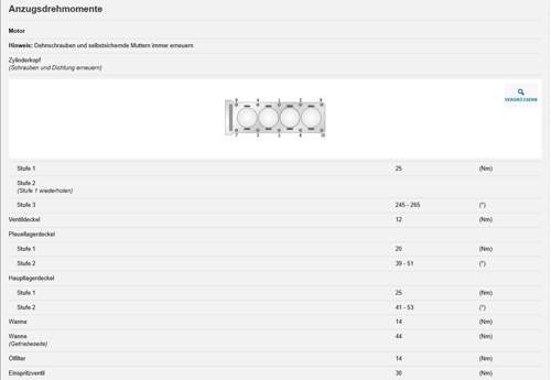

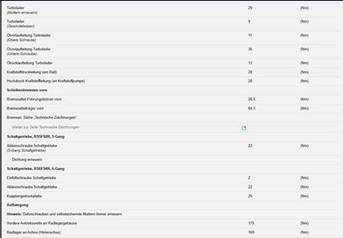

Moin Moin,
kann mir jemand die Anzugsmomente für meinen NV200 nennen?
- Einmassenschwungrad die 7 Schrauben
- Kupplungsdruckplatte
- Zentralausrücker im Getriebe
- Die ganzen Getriebeschrauben am Motor
- Die 3 Schrauben von den Querlenkern
- SW32 Mutter der Antriebswelle (kann ich die gleiche ja wieder verwenden oder ? Ist mit Splint)
-Spurstangenkopf in Radnabe
Anbei ein Foto vom Fahrzeugschein
Vielen vielen Dank!! :)

Das ist alles was ich von dem Fahrzeug habe....
dnwalker
Teil1
Teil2
Teil3
+8

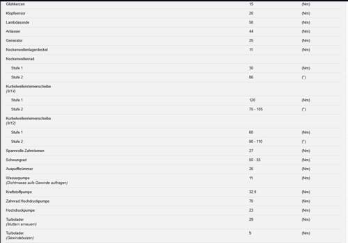

Geil, und das ist 100% Safe? Vielen Dank dafür !
Aber 55nm am Schwungrad scheint mir ja echt wenig zu sein für die 7 12.9 Schrauben?
Eine technische Zeichnung vom Schwungrad und der Kupplungsdruckplatte hast du nicht noch zufällig mit Anzugsmomenten ?
Bzw brauchen sie Schrauben nicht auch einen Drehwinkel Anzug nach den 55nm? Also 40 Grad oder so? Sind ja Dehnschrauben , sieht zumindest so aus (siehe Foto) haben ja n kurzen Schaft zwischen Kopf und Gewinde.
Bild #211639717
tut mir Leid mehr habe ich nicht und die Daten sind aus einer Datenbank die freie Werkstätten nutzen.
Gibt man die Daten aus Deinem Fahrzeugschein ein kommt man auf die Werte und dann sollte das wohl passen.
An so einem Typ Auto wie Deinem habe ich selber noch nicht geschraubt und darum habe ich da keine Erfahrungen mit.
