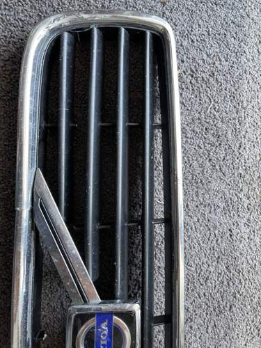

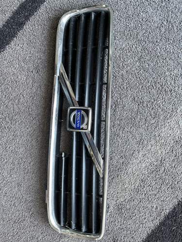

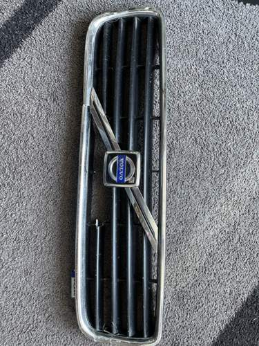

Noch eine andere Frage !
Bin auf der Suche nach solch einem Kühlergrill !
Habe nur die Info"" Made in Taiwan >ABS< 27-9521
Vielleicht ein Tuning-Teil, aber ich bin nicht der große Computer-Mensch.
