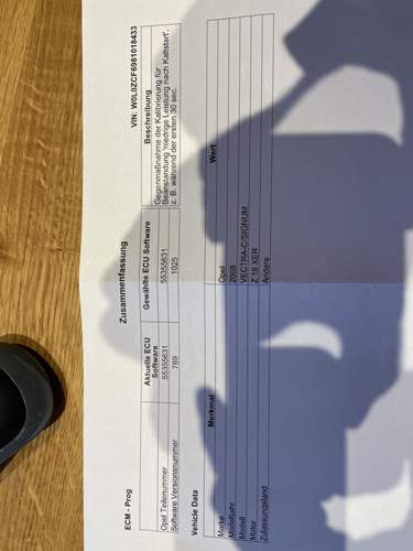

Die haben auch ein ECU Update gemacht was ich denen gesagt habe und der Motor hat volle leistung und läuft mit dem Updaten besser denje.

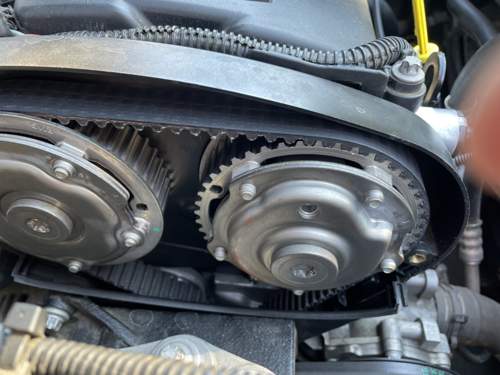

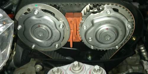

Die Markierungen an den Nockenwellenrädern stehen auf OT aber nicht gegenüber?
So sieht das ganze aus.

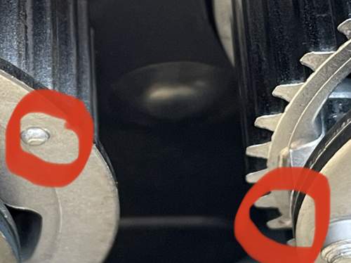

Der Linke eiert etwas anders als rechte ist das normal?
Auf dem rechten ist da ein J ist das die Markierung

Der Buchstabe ist nicht die Markierung.
Passt das?
8cd8b37c-9b1a-4db4-b9ca-9b4d95b982fa
Das ist nicht OT.

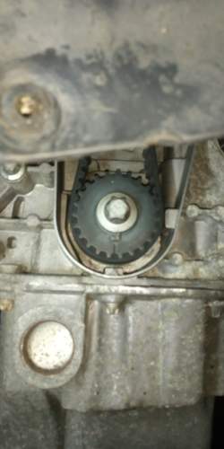

Die Kurbelwelle müsstest du auch sehen, oder Schraubenzieher in den Kerzenschscht stellen und schauen wann sich diese wieder gerade so nach unten bewegt.
Das ist OT beim Z18xer und das muss auch alles genau passen. Wenn der auf OT gedreht ist, muss das Blockierwerkzeug passen und das Einstelllineal muss auch in die Schlitze passen, ist das nicht der Fall, dann stimmen die Steuerzeiten nicht und der Fehler wird gesetzt.

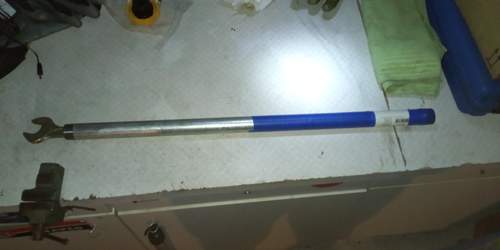

Übrigens das ist der Schlüssel zum gegenhalten der NW, den habe ich mir selber gebaut und den benötigt man unbedingt.
Genau, Maulschlüssel der flach und lang genug hat, da braucht man richtig Kraft zum Gegenhalten.
