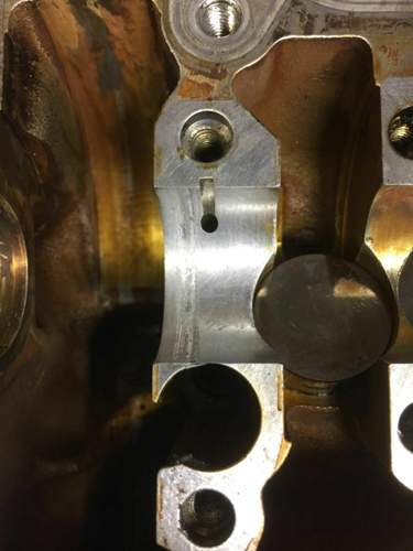

Hab jetzt nen 1,8t Motor nach Ventilabriss gerichtet (alle Auslassventile, Sitze fräsen lassen, Pleuellager, 1 Kolben getauscht, Kolbenringe, Schaftdichtungen, alles vermessen).
Soweit so gut, nu wollt ich mich an den Rückbau machen, da ist mir jetzt erst aufgefallen, dass beide Nockenwellen gefressen haben, siehe Bilder.
Kann man das nacharbeiten? Hab jetzt Zuviel in den Kopf investiert um den zu tauschen.
Auch sind Laufspuren im Kettenlauf erkennbar, das ist zwar nicht beachtenswert, aber die Ursache interessiert mich. Kette gelängt? Motor hatte 190 tkm runter.
Zudem ist auch die Ursache für den Aufsetzer nicht bekannt. Hatte nen übersprungenen Zahnriemen in Verdacht, konnte die Steuerzeiten aber nicht prüfen, weil er sich nicht hat durchdrehen lassen wegen dem abgerissenen Ventil..
Kann auch die gefressene Nockenwelle die Ursache sein? Oder die Folge? Werd nicht ganz schlau aus der Sache..

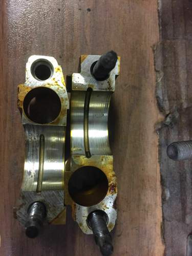

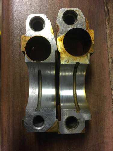

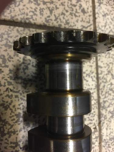

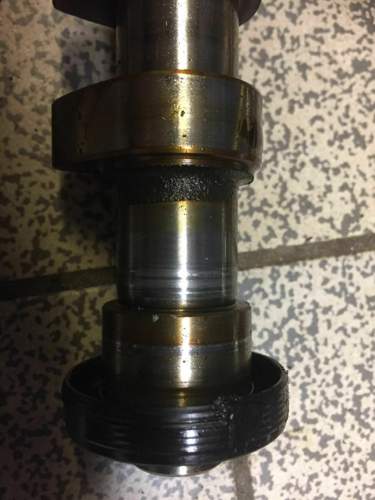

Hier noch die Nockenwellen. Die Spuren sind kaum sichtbar und kaum spürbar

Hätte Ventilschleifpaste da. Könnt ich den Kopf damit nachschleifen, mit den NW's? Oder ist das grober Murks?
Nocken kann man mit feinem Schmirgelleinen auf der Drehbank polieren , damit könnte man auch vorsichtig die Lager was polieren .

Ganz ehrlich? Keine Ahnung. Haben den Wagen als vermeindliches Schnäppchen gekauft und entwickelt sich als Geldgrab. Turbo haben wir auch machen lassen müssen. Allerdings muss ich sagen, dass der Zustand von Pleuellagern, Pleuelbuchsen, KW-Lagern und Zylindern sehr gut aussahen. Fast keine Abnutzung erkennbar.
Die Nocken selbst gehen eigentlich, die Lager sind‘s eher. Was denkst, kann der durch den Aufsetzer gefressen haben oder ist der ZR wegen blockierter NW gesprungen?
Oder kann auch ein defekter Versteller ursächlich sein?
Auffällig ist, das beide Nockenwellen auf der Lastseite gefressen haben, alle anderen Lager sehen gut aus.
Das kommt von schlechter Schmierung über Jahre .
Kann mir nicht vorstellen das die Nocken gefressen und blockiert haben , dann wäre der Kopf jetzt Schrott , sowas überleben keine Alulager .
Ich denke eher , der ZR war auch uralt , topgepflegt halt . 😁
Warum sind dann die restlichen i.O.? Naja, denk da komm ich eh nicht ganz hinter.
Was ist die Folge, wenn ich schleif? Passt ja dann nicht ganz, geht da dann Öldruck flöten, oder macht sich das nicht bemerkbar?
Naja , etwas Fingerspitzengefühl sollte man schon an den Tag legen beim schleifen , man geht da auch nur ran um eventuelle Grate zu entfernen , mehr nicht .

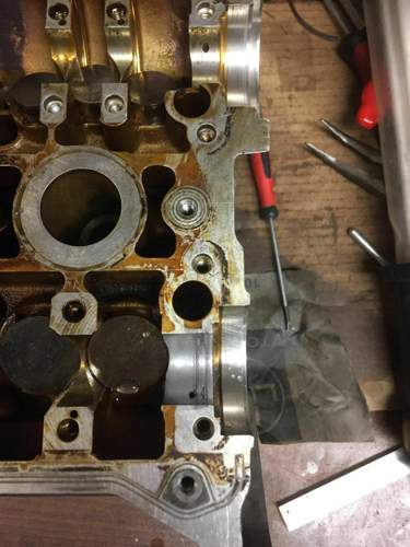

Hab jetzt die Lager mal etwas geschliffen und Lager und Wellen mit Ventilschleifpaste poliert. Wellen sehen gut aus, Lager.. glatt werden sie nicht.. sollt ich noch mehr abtragen?
