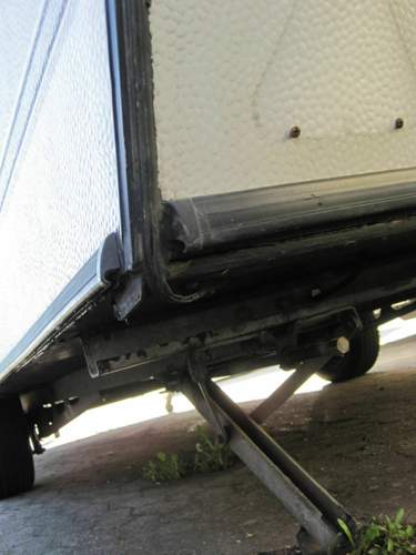

da wir demnächst mir Freunden für ein paar Tage auf den Campingplatz fahren und wir keine Lust haben uns im Zelt die Nächte um die Ohren zu schlagen kam die Idee auf, einen Wohnwagen zu mieten. Da der Mietpreis für die paar Tage recht hoch ist keimte die Idee, einen günstigen WoWa zu kaufen. Ich habe einen optisch noch ganz gut dastehenden Hobby 590, EZ 1990 gefunden, der eine angenehm helle Innenausstattung hat und auch nicht modrig riecht. Ferner sind Schlingerkupplung und 100 km/h Zulassung dabei (Reifen aber jetzt 6 Jahre alt). TÜV und Gasprüfung werden neu gemacht.
Jetzt beunruhigen mich jedoch die etwas faulen Ecken am Wohnwagenboden. Meine Vermutung war, dass das Regenwasser hier durch die komischen Regenrinnen einigen Schaden angerichtet hat, bin mir aner nicht sicher. Kann man den Wowa trotz des Unterbodens (siehe Bilder) kaufen oder besser die Finger davon lassen?
Für ein paar Ratschläge wäre ich sehr dankbar.
Grüße, Markus
Wohnwagen-013
Wohnwagen-014
Der Wowa sieht nach Arbeit aus. Das drangepappte Brett ist eher eine kosmetische Geschichte. Interessant ist, warum das Brett montiert wurde und ob das ursprüngliche Problem gelöst wurde. Dass dabei die Abtropfnasen mit dem Unterboden verbunden wurden, wäre für mich ein Zeichen, die Finger von dem Teil zu lassen (Sinn der Geschichte ist, Feuchtigkeit vom Boden fern zu halten!). Derjenigen, der da geschraubt hat, hat offenbar keinen Schimmer, was er da tat.
Miete Dir nen Wohnwagen fürs erste und bei Gefallen suche einen vernünftigen Wagen. Und ... die Zeiten als Camping Billigurlaube waren, die sind schon lange vorbei.

Hallo Markus,
also meiner war im Vergleich zu dem hier strohtrocken und ich habe doch richten lassen.
Also, wenn dass Teil geschenkt ist und Du viel machen kannst, dann vielleicht.
Norbert
Habe mir gerade überlegt, wie das aussieht: 2011er benz und ein zusammengespaxter Schrotti hinten am Haken - ein bisschen Stil darfs auch aufm CP haben 😁
vielen Dank für die beiden Antworten die meine Befürchtungen bestätigt haben, ich habe eben abgesagt und werde wohl erst einmal einen mieten, ist, glaube ich, nervenschonender.
Vielen Dank, Markus

Das ist erstens nicht original, und für mich sieht das so aus als hätte da jemand versucht die Betonung liegt auf versucht etwas zu reparieren. Völlig unsachgemäß. Ob das lange hält, oder ob der TÜV das so abnimmt vage ich fast zu bezweifeln. Beim Fahrzeugkauf TÜV bin ich immer dabei, damit hier nicht gemauschelt werden kann. " Komm ich geb was in die Kasse, macht den Stempel drauf der ist verkauft".
Den "Schaden" müßte man auch innen in den Staukästen sehen.
Aber deine Entscheidung war schon richtig, Finger weg. Allerdings für geschenkt in den Garten evtl.
