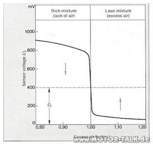

Die Sonde vor dem Kat, also Regelsonde.
Erst ein paar Benzinkarten fahren, damit das Kennfeld sich entsprechend anlernt.
Dann kann man gucken welch Spannung in dem entsprechenden Drehzahlbereich für Vollast vorgesehen ist, und kann das ungf für Gas angleichen. Bei meinem waren es ziemlich genau 0,80V bei höheren Drehzahlen 0,86V
Bei Volllast ist es auch ein konstanter Wert, springen tut die Spannung nur in der Teillast.
Schwankende Spannung=Lambda1
0,8V oder höher, konstant=fett
0,2V oder niedriger, konstant=mager
