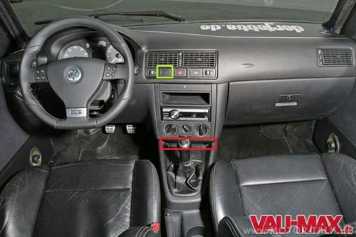

Weiter hatte ich dann überlegt, dass bei dem Auto (Golf IV) über dem normalen Radioslot noch ein weiterer Slot ist, der bis jetzt frei ist und ich eventuell ein "Radio" mit größerem Display nehmen könnte.

Wegen dem USB, was für ein Auto ist es denn ? Ich mein so ein USB ist ja nicht gerade groß, irgendwo findet sich da immer was

Das Radio soll in einen Golf IV (das andere Auto soll irgendwann mal ersetzt werden :) ). Dort ist über der Climatronic das Radio (momentan ein Sony, und da schneckt der Text wirklich sehr zäh, bzw. springt), und der Schacht über dem Radio ist frei.

Das verschwindet hinter/neben dem Radio hinten im Schacht und wird nur dazwischen geklemmt. Nur das Klinkekabel musst du irgendwo rausführen. Da hab ich jetzt aber keine Idee. Eventuell wenn du lange Arme hast vorne an der Frontscheibe liegen lassen und bei Bedarf rausziehen. Hat dein Navi den einen Tonausgang ?
Wegen dem USB, falls der doch hinten ist, im Anhang hab ich mal 2 Plätze gezeichnet wo man die gut platzieren könnte. Im roten Feld hatte ich meinen Anschluss

Okay, beim USB wird es dann schwieriger. Handschuhfach ist ewig überfüllt, und unter der Radio- und Klimaanlagengeschichte ist nur noch der Aschenbecher, auf den was raufzulegen, wird schon schwieriger, wenn man ihn benutzt...
Deinen Anhang kann ich nicht finden - entweder bin ich blind oder schon zu müde. ;)

Hupala, da hab ich wohl was vergessen. Jetzt ist der Anhang aber dran

Unter der Climatronic am Aschenbecher wäre ein USB Stick nicht gerade ideal - beim Schmöken rutscht das Ding nachher mitten in die Asche... :D
Aber ich schsue nachher auch mal, wie es sich denn sonst jetzt mit Stick am Front USB fährt. ;)
