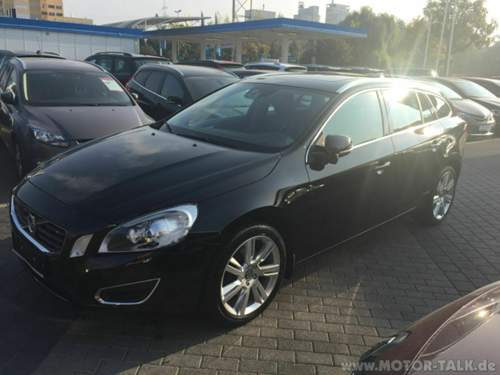

Hallo Forum,
nachdem man meinen V70 II unsanft in den vorzeitigen Ruhestand befördert hat, habe ich mir einen V60 2,4 D5 Summum Mj 2012, Baujahr Ende 2011, 70.000 km zugelegt.
Ist ein recht schickes Fahrzeug, wenn auch vom Platzangebot nicht mit dem V70 zu vergleichen - aber das sieht man ja schon vor der Probefahrt.
Im Gegensatz zu meinem V70 II Move aus 2005 hat der "Neue" jede Menge elektronischen Schnickschnack,
ich vermisse aber den Fernlichtassistent, obwohl vom Verkäufer zugesichert. (eigentlich sogar AHB)
Laut Preisliste von 2011 war er im "Winterpaket pro" enthalten, welches aber nicht in meinem Fzg enthalten ist......
Kann man den diese Funktion (Hard + Software) nachrüsten ?

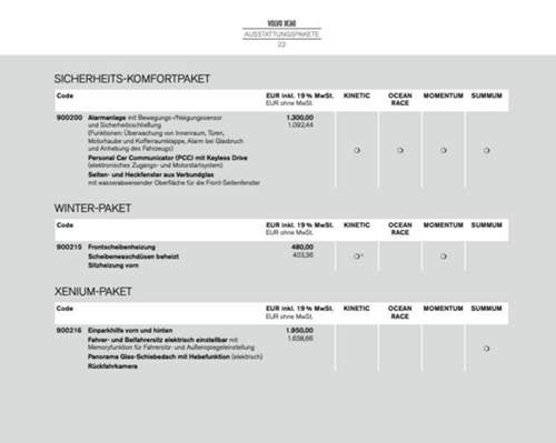

Glückwunsch zum neuen Fahrzeug. 🙂
Zu deinen Fragen:
Den Fernlichtassistenten gab es 2011 meines Wissens und meiner Preisliste entsprechend noch nicht und im Winterpaket Pro sind "nur"
Dual-Xenon-Scheinwerfer, Abblend-/Aufblendlicht und dynamisches Kurvenlicht
inkl. Scheinwerferreinigungsanlage und Fahrer- und Beifahrersitz beheizbar drin gewesen.

Fernlichtassistent respektive AHB wurde bei V60 mit dem Facelift zum MJ14 und den damit verbundene 1800 neuen Teilen eingeführt. Das alte Kombiinstrument hätte z.B. keine Anzeige für ein automatisches Fernlicht...

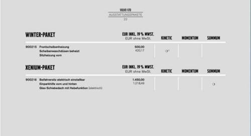

Habe das nochmals genau analysiert, es gab mit MJ13 den Fernlichtassistent und AHBI, dazu muss ein Lichtschalter mit AUTO Position verbaut sein und das Fahrassistenzpaket, respektive als einzelne Option Driver Allert, welches in diesem Paket bereits enthalten ist.
Die von T3P4 verlinkte Preisliste ist vom 2012 für MJ13, siehe ganz am Ende, und führt im Fahrassistenzpaket das Driver Allert, mit dem darin enthaltenen Fernlichtassistent auf.
Der aktuelle AHBll, welches andere Fahrzeuge ausblendet, gibt es erst seit MJ14 und dem Facelift.
Der Grund warum beim Xenon Auf- und Abblendlicht aufgeführt wird, ist die Bifunktion des Xenon, es gibt immer Xenon, bei Auf- und Abblendung. Es gibt auch Fahrzeuge, welche Xenon nur für das Abblendlicht verwenden und das Fernlicht ausschliesslich mit Halogen ausgeführt ist.

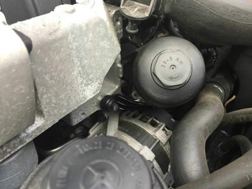

3) voller Stolz beim Schwiegersohn die Haube aufgemacht um ihn mal einen Blick in den Motorraum werfen zu lassen, was er mit der Frage " muss das da so voller Öl sein ?" quittierte.
Was könnte denn an dieser Stelle so ölen ?

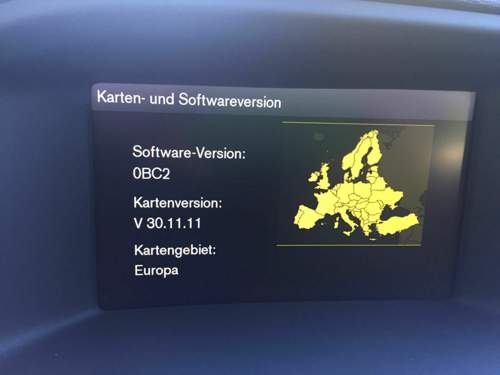

4) Auto wurde mit Volvo Selekt Garantie gekauft. Damit müssten doch alle Softwareupdates gemacht und alle elektronischen Geschichten auf dem neuesten Stand sein, oder ? Gibt es eine Auflistung der letzten update Stände der einzelnen Steuergeräte ?
Navigationssoftware ist vom 30.11.11 - so kurz vor Auslieferung - trotz Lifetime Update usw.
Für Hilfe wär ich dankbar, muss das Fzg zur "Instandsetzung" ja eh wieder hinbringen.
Vorab Dank für kompetente Antworten

Die Karte ist grundsätzlich alt, allerdings gibt es das Livetime Update für Sensus (ohne Connect) erst seit diesem Jahr.
Damit dieses vom User selber geladen werden kann, muss zuerst ein Systemupdate ausgeführt werden.
http://support.volvocars.com/.../downloads-area.aspx?...
Aufgrund der anderen Probleme mit dem Sensus, Hängen, Kamera und Bluetooth, dürfte vermutlich noch nie ein Update ausgeführt worden sein. Hier würde ich dem Händler einmal klar machen, das er mit Service 2.0 in der Pflicht ist, die Karten kann er dann auch gleich mit einspielen.
Betreffend dem Ölen bin ich mir nicht sicher, war da nicht einmal etwas mit einem Schlauch und der Kurbelgehäuseentlüftung?
