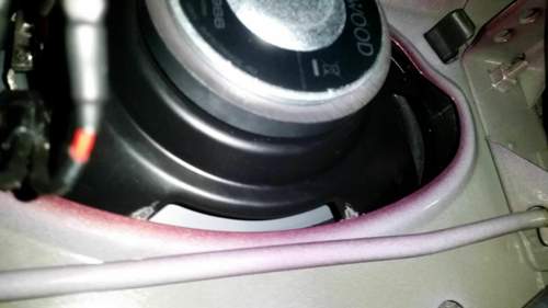

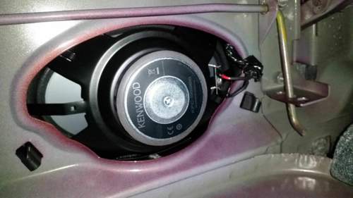

Anbei Fotos vom Kofferraum noch oben. Entschuldigt die schlechte Qualität.
Die OE Lautsprecher saßen in einem Kunststoff Rahmen mit dicken Silikonwülsten zum Lautsprecher und zum Blech. Ich denke das dürfte die Isolierung sein die ihr meint.

Das sieht ganz schön reingequetscht aus. Wichtig ist, dass die stabil verbaut und gut abgedichtet sind. Das Blech, dass dir den Speaker verdeckt ist nicht optimal, sollte aber nicht soo einen rießen Einfluss auf das Problem haben.
Es gibt neben 6x9 auch 6x8 und 5x7 Lautsprecher. Kann es sein, dass bei dir eine dieser anderen Sondergrößen besser passen würde? Grundsätzlich spricht nichts gegen größere Lautsprecher, sollten halt nur irgendwie ordentlich befestigbar sein.

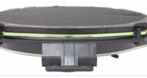

Also, die Außenmaße von Kenwood und die OE passen schon sehr gut überein. Sonst hätten sie auch nicht so bünding in die Halterung geklippst. Die Einbautiefe war aber glaube ich etwas tiefer beim Kenwood. Der Käfig aber halt eher ausbeulend als einfallend beim OE. Anbei ein Bild von der OE Lautsprecher und diesem Platikhalter in den der LS geklipst wird, und der dann in das Blech der Hutablage geklipst wird.

Ok die sind nur geklippst...
Wenn diese Verbindung nicht besonders fest ist (wie sie z.B. ist wenn der LS verschraubt wird), dann bewegt sich bei tiefen Frequenzen das ganze Chasis und der Effekt wie von dir beschrieben tritt so ähnlich auf. Schalte die Balance auf eine Seite, Presse den LS händisch nach unten und höre, macht es einen Unterschied? Schau dass du das Chasis verschrauben kannst, am besten über Schaumstoff Ringe mit dem Blech der Ablage.
