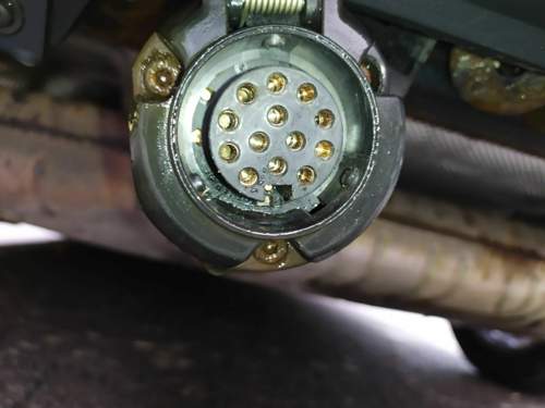

Hallo. Muss das Thema nochmal hochschieben.....
Bei meinem V50 2.4 mit Anhängerkupplung wird seit einigen Tagen die Fehlermeldung im BC angezeigt, "Nebelschlussleuchte Glühlampe defekt".
Also gibt es scheinbar doch eine "Überwachung" des Stromkreises.
Eine Überprüfung der Lampe ergab allerdings, dass diese NICHT defekt ist.
Kann das evtl. an der Anhänger-Verkabelung liegen?
Bin im Moment etwas ratlos.
