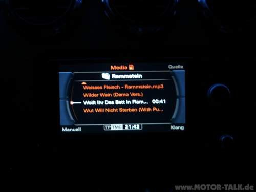

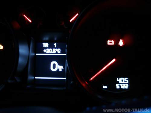

So ... und nun habe ich mich doch noch zum TT bewegt und ein paar Bilder geschossen.
1 (Nav+) u. 2 (FIS) von orig. CD
3 (Nav+) u. 4 (FIS) von 4 GB SDHC
Bild-1

Das geht aber über die Speicherkarte. CD ist nervig falls du das Navi brauchst, dann musst du sowieso die DVD einschieben.
Also: 2 GB SD Karte, nicht SDHC, (nimmt er nicht) die vollballern mit Mucke und gut ist. 🙂🙂

So viel mir bekannt ist, kann weder die alte noch die neue Version des NaviPlus den sogenannten CD-Text einer Audio-CD auslesen und anzeigen.
NaviPlus ist zwar alles in allem ganz gut, aber beim Komfort des Verwaltens und Abspielens von Audio- und MP3-Files lässt es doch nach wie vor das ein oder andere Feature vermissen 🙁
