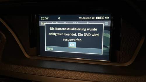

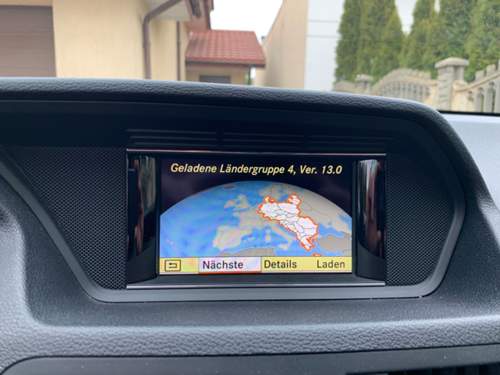

Möchte das alte Thema nochmal rauskramen für alle, die sich für ein Update des NTG 4.5 interessieren:
Habe gestern bei meinem Comand NTG 4.5 v1 (Papyrus-Design) ein Update von v8 auf v20 durchgeführt. Das hat zwar fast 2 Stunden gedauert, aber perfekt geklappt. Da die Zündung an sein muss, habe ich ein Batterieladegerät angeschlossen (Ctek), so dass die Batterie nicht schlapp macht.
