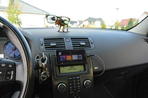

Ich empfehle diese Variante: das Smartphone liegt in einem Plastik-Hardcover das so zugeschnitten wurde, dass es genau so hoch ist wie der Steg zwischen Display und CD-Player. Es hält mit bombenfest mit etwas speziellem doppelseitigen Klebeband, welches im Print-Bereich verwendet wird um Werbebanner am Rand zu umsäumen.
Durch das Eigengewicht und die Rundungen des Covers liegt das Smartphone sehr stabil ohne zu rutschen oder rauszufallen und kann ganz easy eingelegt und entnommen werden.

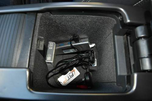

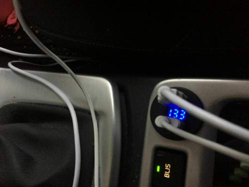

Am AUX-IN hängt ein Bluetooth-Empfänger, am Zigarettenanzünder sind das Ladekabel und der USB-Hub angeschlossen damit weitere USB-Geräte mit Strom versorgt werden können.
Am serienmäßigen Kabel hängt ein Y-Kabel welches erlaubt ein den Bluetooth-Empfänger mit Strom zu versorgen und gleichzeitig einen USB-Stick anzustecken.
Da das Smartphone in meinem Leben mit Spotify die "Musikzentrale" ist ist diese Lösung für mich ideal.

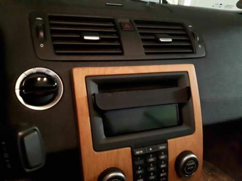

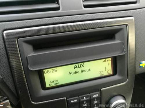

@cee70 Hier ein Bild der Halterung ohne Smartphone. Man sieht vom Cover noch auf der rechten Seite die Aussparung für den Kopfhöreranschluss. Handy ist ein Huawei P9 aus dem Jahr 2016.
Die Höhe des Geräts (hier auf dem Bild relevant Breite) ist ca. 15cm, viel höher darf es nicht sein da die Halterung ziemlich genau auf den leicht versenkten (schätze 1mm) Steg zwischen Display und CD-Laufwerk passt.
Als Kleber verwende ich wie gesagt ein "Bannertape" das im Druckbereich für das Umsäumen von Werbebannern verwendet wird, sitze da an ner ganz guten Quelle. Das Zeug klebt wie die Hölle, lässt sich aber auch sauber wieder ablösen.
Sowas in der Art: https://www.amazon.de/AGX-Banner-Tape-40-25/dp/B01E6PLFXK

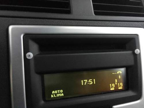

Hab deine Idee auch eben umgesetzt. Als Kleber benutze ich Tesa Montagekleber - sollte halten :-) Bin mal gespannt wie sich diese Lösung in der Praxis so schlägt. Sieht jedenfalls echt gut aus, fällt kaum auf.

Sieht gut aus! Mir kommt es nur vor als würde die obere Kante zu weit nach oben ragen?
Hast du denn mal versucht ob du so noch CDs einlegen / entnehmen könntest? Ich für mich kann sagen dass ich das CD-Laufwerk nie wirklich gebraucht habe, aber wenn.. dann soll die Halterung auch nicht im Weg stehen 😉
@schabz schrieb am 12. Oktober 2018 um 11:57:02 Uhr:
Nö das passt ganz gut. Mal völlig davon abgesehen, dass ich ebenfalls keine CDs mehr nutze. Hatte die Halterung jetzt schon einige Male im Einsatz - ein Nachteil ist mir aufgefallen: bei geöffnetem Dach strahlt die Sonne ggf. genau aufs Handydisplay, da es leicht nach oben geneigt befestigt ist. Zumindest bei meinem Gerät ist dann eigentlich nichts mehr zu erkennen. Sonst bin ich mit der Stabilität, Bedienbarkeit und Optik aber sehr zufrieden.
Okay, vielleicht hilft eine Matte Displayschutzfolie? Ansonsten halt Helligkeit auf Max drehen 😉

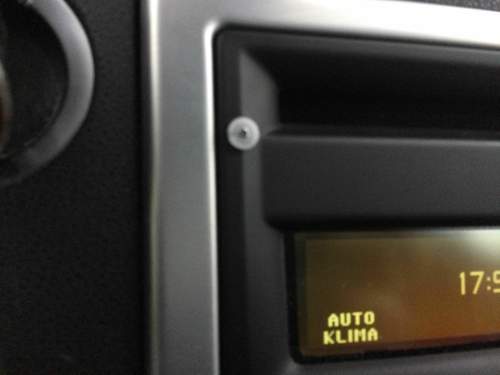

Hallo, ich habe lange überlegt was wohl die einfachste und günstigste Möglichkeit ist Android ins Auto zu bekommen. Bluepower und unsere spanischen Freunde liefern integrierte Systeme mit gewissem Preisniveau. Raspberry Pi ist eine Variante, allerdings habe ich Android noch nicht wirklich zufriedenstellend zum Laufen bekommen. Die Variante mit dem Telefonhalter sieht gut aus, allerdings hört sich für mich Klebeband und Sommerhitze im Auto nicht sonderlich Haltbar an. Die Idee mit dem Lenovo Tab und der Lüfterhalterung ist Gut. Allerdings sind die Luftauslässe dann nicht wirklich zu benutzen und gänzlich auf die mittleren Luftauslässe zu verzichten wollte ich auch nicht. Auch das Lenovo Tab stand nicht auf meiner Wunschliste. Ich habe ein Galax Tab SM-T705 zur Hand. Dieses wird in der Schutzhülle mittels zwei kleinen Buttons eingeklipst. Diese Art der Befestigung galt es für mich ins Auto zu bringen, da das Tab in der Schutzhülle sehr fest und sicher hält und sich auch leicht entfernen lässt. Gesagt getan. Vom Schrottplatz die Radioblende geholt und zwei 0,8er Löcher gebohrt und die Buttons mit den gleichen Schrauben aus dem Cover angeschraubt sodass die Anzeige des Radios bei eingeklipsten Tab noch zu sehen ist. (Falls jemand Maße benötigt kann ich die gern zusenden) Jetzt fehlt noch die Tarnung der Buttons mittelst grauer Farbe. Ein USB-Winkelstecker ist auch schon bestellt und somit wird das Kabel nicht mehr im Weg sein. Über die installierten Programme und TomTom Fernbedienung schreibe ich später noch etwas. Den Vorteil bei dieser Einbauvariane sehe ich in der maximal möglichen Bildschirmgröße, der einfachen temperaturunabhängigen Halterung und der geringsten Einbaukosten. Wichtig ist auch das der Warnblinker noch zu erreichen ist und die Lüfting nach oben frei. Der Zigarettenanzünder wurde auch mit einer Variante mit zwei USB Anschlüssen ersetzt. Jetzt erst einmal die Bilder vom Einbau.
