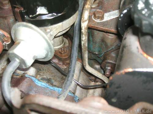

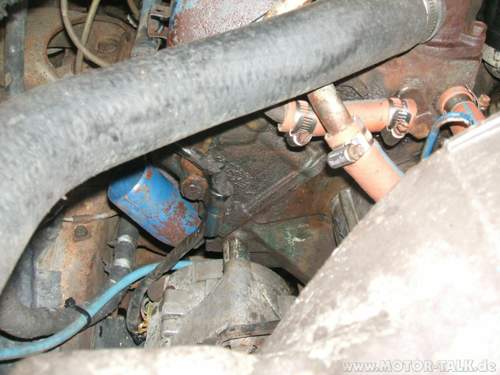

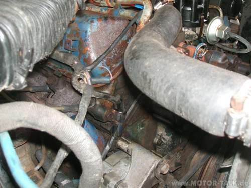

Dscf2263
Dscf2264
Dscf2265
+12
der Temperaturschalter ist auf der Ansaugbrücke hinter dem Zündverteiler und hat ein Stecker mit 2 Anschlüsse. Siehe Bild roter Pfeil.
Das Gewinde für den Geber ist meiner Erinnerung nach 1/4 NPTF
Ich würde die Geber und das Instrument nicht ständig eingebaut lassen. Das sähe unschön im Innenraum aus und wirkt immer sehr gebastelt. Auch wenn es sinnvoll ist.
Dein Ölverlust sieht mir so aus als ob er unter den Ventildeckeln und unter der Ansaugbrücke rauskommt.
