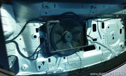

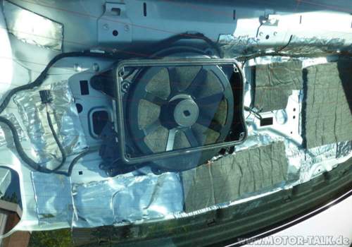

häng mich mal an diesen Thread dran:
Der Bass wird fast ausschließlich durch einen Sub (25cm, FreeAir) in der Hutablage erzeugt. Jetzt habe ich das Blech unter  der Hutablage mit Alubutyl und Dämmvlies gedämmt. Statt mehr Bass bzw. etwas satter, ist der Bass eher weniger geworden.
Was hab ich falsch gemacht?
Gruß DVE
