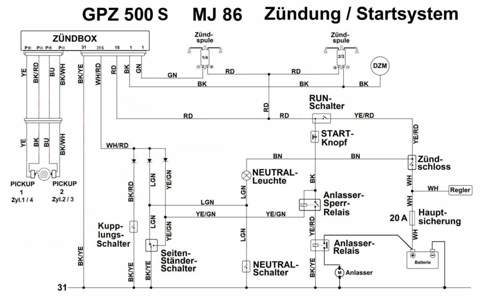

Habe letztens eine GPZ 500, Bj. 86 bekommen. Voller Elan habe ich sie TÜV -fertig gemacht. Als ich dann los wollte, ging das Dilemma los . Wenn ich die Kupplung zieh und den 1. Gang einlegte, geht der Motor aus!?
Kann mir jemand einenTip geben?

Der Vorbesitzer hat vermutlich falsch angeschlossen beim Stilllegen vom Kupplungsschalter.
Die GPZ hat ne Besonderheit :
Der Seitenständerschalter ist 3-polig
Der Kupplungsschalter ist 2-polig
Normalerweise isses bei KAWA genau umgekehrt.
Der hat den falschen Schaltplan genommen.
Die 86 er hat noch 2 PICKUPs.
Die moderneren GPZs nur noch einen PICKUP.
Und da ist Kupplungsschalter 3-polig und SSS 2-polig.
Siehe Schaltplan 2

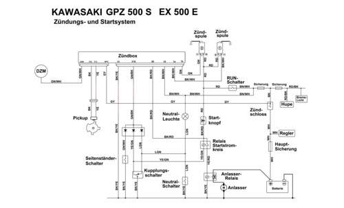

Gpz 500 startsystem mj 86
Gpz 500 startsystem mj 02

Danke für den Schaltplan! Tatsächlich hat der Seitenständer 2 Pole und der KS 3. Ich hoffe das ich das jetzt wieder hin bekomme.

Du musst Dich nach den Kabeln an der Zünd Box orientieren.
9 Kabel = altes System
10 Kabel = neues System

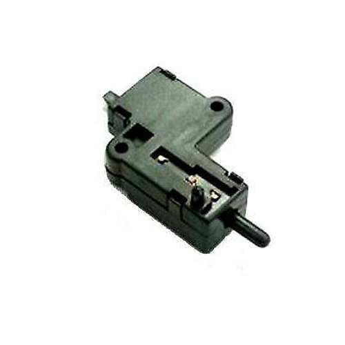

Kontrollier mal den Nippel am Kupplungsschalter.
Viele zwicken den mit Seitenschneider ab , um ihm zu neutralisieren.
https://www.ebay.de/.../401158541342
Wenn nix zu sehen ist, dann Stecker abziehen und mit Multimeter messen.

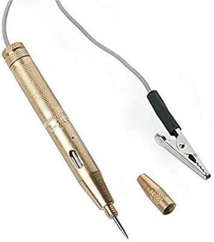

Prüflampe kannste auch nehmen,funzt auch.
