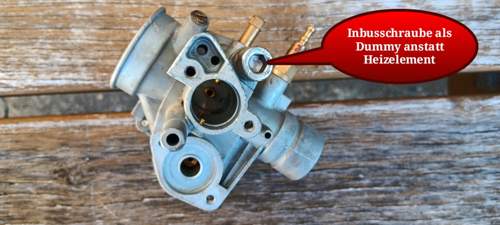

Kabel in dem bereich, einmal mit Rund-und einmal mit Flachstecker ist meistens wegen Vergaserheizung, die wir hier praktisch garnicht brauchen.
Nachdenken wegen vergessen ausschalten der Zündung beim rumbasteln und so über Nacht stand und dann natürlich leer.
Korrekt, Bernd! 🙂
Das Heizelement auf dem angehängten Foto wurde ab Mj. 2010 "fast" ersatzlos gestrichen. Bei den späteren Modellen saß eine Inbusschraube im vorhandenen Sackloch, die jedoch keine technische Bewandtnis hat. 😁

Vergaserheizung
Inbusschraube als Dummy
Ja, diese Inbusschraube ist drin tatsächlich. Also wird das mit der Vergaserheizung schon Sinn ergeben, da weiß ich wenigstens was die paar Kabel da sollen.
