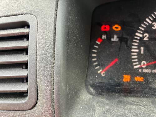

ich habe hier einen TÜV-fälligen Toyota Corolla Typ Schlüsselnummer 5013 / 461 EZ 03/2002 erst 120tKM, 110PS. Das Auto gehört meinem mittellosen Nachbarn - daher kann ich nicht zu viel Geld für eine Reparatur ausgeben. Zum Problem, es leuchten die 3 Lampen und beim Bremsen gibt es kurz vor Stillstand ein Geräusch, es hört und fühlt sich so an als würde das ABS eingreifen.
Habe keine Ahnung was da los ist, werde das Steuergerät auslesen. Im Toyota-Forum stand was vom Lichtmaschinenregler, auch was vom ABS-Sensor - gibt es typische Ursachen, die zum genannten Fehler führen?

ich würde zuerst mal die ABS Sensoren checken, TRC und VSC benötigen klare Informationen zur Raddrehzahl.
Ich hab aus dem Stehgreif keine Ahnung wie man die Sensoren checkt, mglw. reicht eine Widerstandsmessung, evtl. auch kalt / warm.
ciao, Jockel
Es kann such ein Defekt des Gierratensensors sein.
danke für die Antworten, werde jetzt mal die Fehler löschen und eine neue Batterie einbauen - schauen was passiert - angeblich könnte der Fehler eine gewisse Zeit weg sein weil die Batterie mehr Spannung hat
Beim Toyota Avensis T25 waren die o.g. Kontrollleuchten ein Zeichen für eine defekte Lichtmaschine.
Also Fehlerspeiche gelöscht, Batterie ist erst 1 Jahr alt auch mit der neuen hat es damals geleuchtet.
Der Fehlercode ist P0420 sonst nichts - löscht man den ist er nach einigen Stunden wieder da.

Also war jetzt bei einen Kumpel in seiner freien Werkstatt zufälligerweise war noch ein Toyota RAV4 da auch bei dem müssen die Codes wegen der Lampen per Diagnosegerät öfter gelöscht werde - ist bei alten Toyotas völlig normal. Aber was ist das Geräusch beim Bremsen, als der Werkstattmeister die Probefahrt gemacht hat war alles normal. Beim heim fahren war es schon wieder da. Also es klingt als würde das ABS einsetzten auch am Pedal spürt man es aber er bremst normal. Immer nur unmittelbar vor Stillstand. Es steht nichts im Steuergerät auch die Werkstatt weiß nichts - Vorführeffekt - hat oder hatte jemand von Euch den selben Fehler?
Klingt halt nach einem Radsensor.
dachte ich auch bekomme jetzt demnächst ein Diagnosegerät was das anzeigen kann - hoffe der 2002er Toyota kann das schon?
Motorkontrolllampe hat doch damit nichts zu tun .
P0420 ist Klassiker Catalysator problem. Toyota VSC- und ABS-Codes leuchten oft, wenn die Motorkontrollleuchte leuchtet. P0420 ist sehr typisch für ältere Fahrzeuge, wenn sie Motoröl verbrauchen. Der Ölstandard der 2000er Jahre weist einen höheren ZDDP auf, der die Katalysatormaterialien vergiftet.
