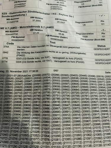

Im Oktober fuhr ich morgens 20 Minuten Stadtverkehr als sie das erste mal kam: Also direkt zu Mercedes Stardiagnose machen lassen:
- Fehlercode 0778 G3/3 O2 Sonde links vor KAT

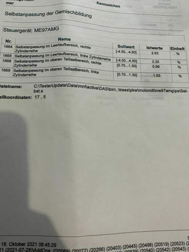

- Selbstanpassung der Gemischbildung zu mager
- Die Wirkung des Katalysators rechts ist zu gering ( Wirkungskette ) (P0422)
- Die Wirkung des Katalysators links ist zu gering ( Wirkungskette ) (P0432)

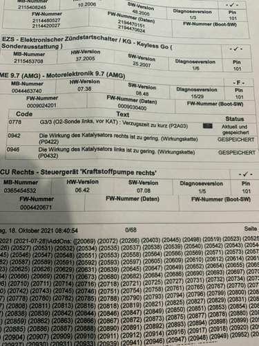

Fehlercode:
-0778/ 0774
O2 Sonde links und rechts vor KAT
- 1915 b29 Druckgeber Wert unplausibel (P0106)

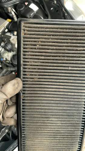

Also Luftfilter sind frei bzw. Dicht - alles per Dampf getestet.

Fehlercode:
-0778/ 0774 O2 Sonde links und rechts vor KAT

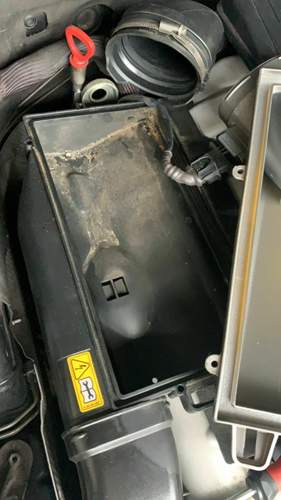

Mit meinen linken Händen habe ich jetzt beide Luftfilter getauscht im Anhang der Zustand der alten….
Leider kann ich selbst kein Fehler löschen. Daher aktuell unklar ob es was gebracht hat..

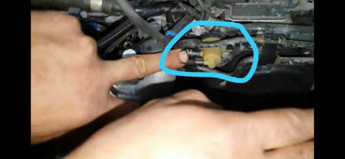

Wie überprüfe ich den druckgeber- wo finde ich Ihn?
Ich finde im Web nix zum Thema abgaswerte Auslesen mehr Infos bzw. Anleitung wären cool
Filterkasten
Luftfilter
Ich fahre einen w207 250 cdi.
Bei mir war ein Schlauch am druckwandler ab.
Jedenfalls habe ich dir den druckwandler mal eingekreist

Hier nochmal die Protokolle im Verlauf von links nach rechts : oktober -> november
Oktober Analyse 1
Oktober Analyse 1
November Analyse 1
