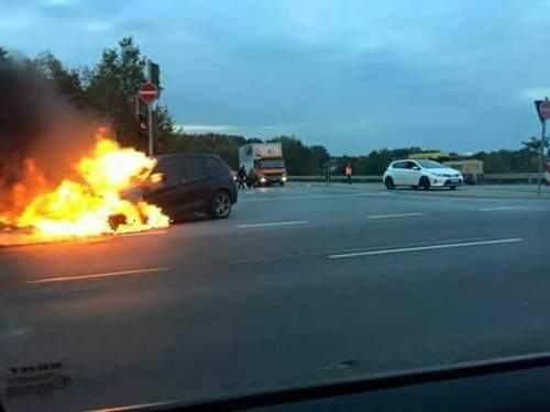

Neue Benziner mit Turbo erhöhen durch sehr warme Teile ebenfalls das Brandrisiko.Bei der Formel 1 waren aus diesem Grund einmal Turbos nicht mehr erlaubt.Mittlerweile aber werden sie dort aber wieder verwendet.
Img-20151013-wa0007
Bei den Bild hilft dir aber ein Auto-Feuerlöscher auch wohl nichts mehr.
