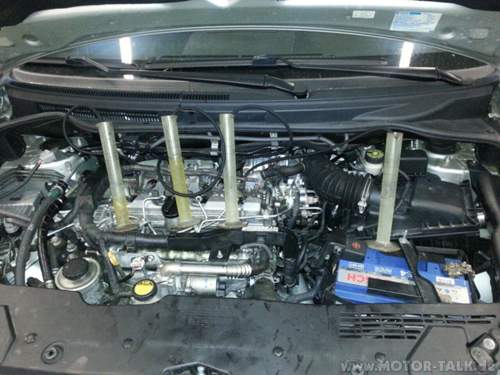

So habe jetzt die ursache mit hilfe der Rücklaufmengenmessung lokalisiert:
Zwei der Injektoren defekt wobei der vom 2. Zyl richtig schlecht aussieht siehe Bild 1.
Daher auch der Fehler P0093 im OBD

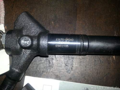

Jetzt Brauche ich Zwei neue bzw überhollte Injektoren Denso/Toyota Nr: 23670-0R040 Bzw: 295900-003#
Wo bekommt man welche her und was darf es kosten?

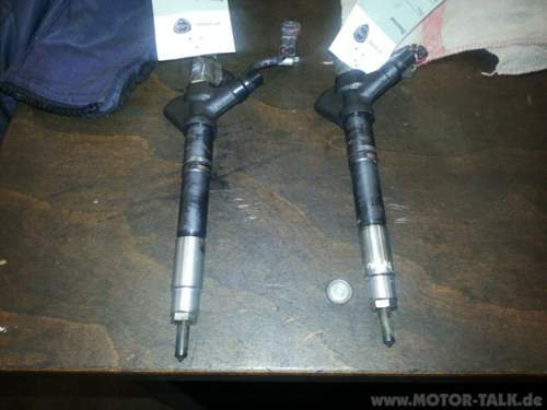

So, habe jetzt zwei gebrauchte für je 250€ (incl. Garantie) gehollt und eingebaut. Bis jetzt funktioniert alles einwandfrei!
