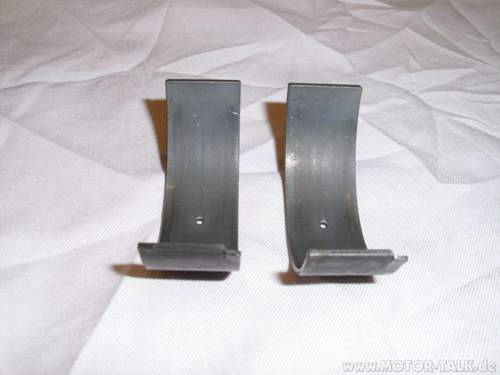

Bei meinem 1.8er VW/ 90PS, Bj. 1992 mit mittlerweile über 390Tkm treten immer stärkere Resonanzen/ Lagergeräusche auf. Ich will daher in Kürze die Pleuellager tauschen. Gibt es eine Möglichkeit, von außen an Hand der Geräusche den Fehler einzugrenzen (Pleuellager oder Hauptlager der Kurbelwelle oder Zwischenwelle) oder sieht man das immer erst, wenn die Ölwanne ab ist?

L1-pleuellagerschalen
Ja klar. Aber man will mir ja einreden, daß ich den ganzen Motor erneuern soll 😉
Halte ich aber bei einem Austauschmotorpreis von rund 200 Euro und einem Fahrzeugpreis von vielleicht 800 Euro für nicht so sinnvoll...
Eine Überlegung wäre noch, die unteren Halbschalen der Hauptlager einzeln der Reihe nach rauszunehmen, zu prüfen und wieder einzubauen. So wüßte ich dann, in welchem Zustand sie sind.

Die Pleuellager kannst Du so tauschen. Lager 1 & 4 bei UT Stellung, danach 2 & 3. Lagerschalen mit der Nut richtig einrasten lassen. Lagerdeckel nicht vertauschen, und mit Drehmoment/Drehwinkel festziehen.
Beim Wechseln der Kurbelwellenlager die vorherbeschriebene Aktion. Mach doch paar Fotos von der KW & Lagerschalen.
Bei meinem Golf 1 konnte man die Messingschicht an der Lagerschale sehen. Die Pleuelzapfen hatten starke Riefen und war blau angelaufen. Der Motor hörte beim Hochdrehen sich an wie ein Diesel, da half auch kein Lagerwechsel mehr.

ja genau, die oberen Pleuellagerschalen waren schon durch! Die unteren und die KW sehen aber noch ganz gut aus...mache also jetzt neue Schalen rein.
Kann man einen einzelnen Lagerbock der KW lösen und nach Kontrolle mit neuen Schrauebn wieder festziehen oder kann sich da was verziehen?
Der Pleuelzapfen sieht ja optisch noch gut aus, die Lager natürlich nicht. Bei der Laufleistung ....
