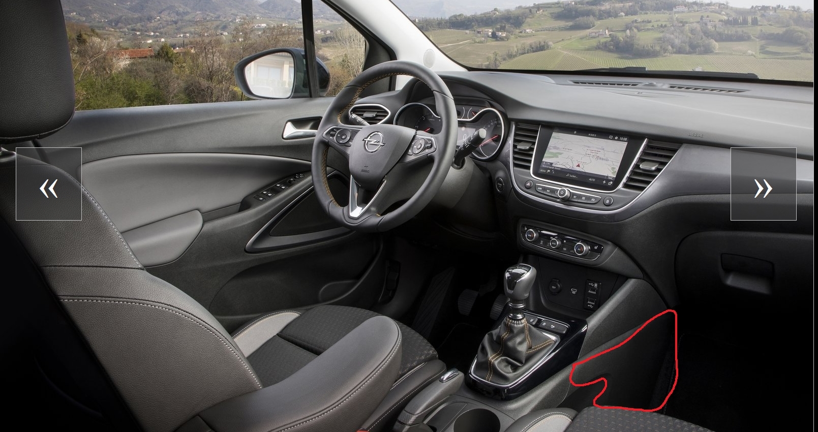

Hallo Zusammen,
Meine Eltern haben sich vor kurzem einen Crossland zugelegt, jez bin ich einige male gefahren und auf längere Strecken fällt mir auf dass die Mittelkonsole neben dem Fuß sehr heiss wird. Nach 3 Stunden kann man sie gerade noch anfassen ohne sich zu verbrennen.
Ist das normal bei den Crosslands oder sollten sie mal zur Werkstatt fahren?

Die Mittelkonsole neben dem Fuß....😕
Kannst du das mal genauer, bildlich einkreisen was/wo du da meinst ?

https://i.gyazo.com/e97567361e84f0a238aec6795d724693.jpg
Habe den Bereich Rot eingekreist, zuerst wird die Fahrerseite Heiss danach Beifahrer.
Ist das normal das diese Flächen warm werden?😕
Also heiß sollte es nicht werden, trotz drei Stunden durchgehende Fahrt!
Warm wird es bei meinem Audi an dieser Stelle nach längeren Fahrten auch. Falls es tatsächlich so heiß wird, dass einem die Finger wehtun, dann sollte man schnellstens die Werkstatt aufsuchen.

Man verbrennt sich nicht direkt, aber es wird heiss. Das habe ich noch bei keinem Fahrzeug erlebt.
Mich würde eben interessieren ob andere Crossland Besitzer das gleiche Problem haben.
