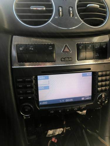

So sah es als der Umbau fast fertig war
7781149c-1d26-40ef-9d9f-8222f350cc65

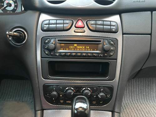

So sah es vor dem Umbau
E35e9682-4075-4ff8-896f-4a04991721f8
Wenn man vor hat das Auto länger zu fahren, ist es meiner Meinung ein Muss. Das Interior ist nach dem Umbau gefühlt 10 Jahre jünger und kann durchaus noch mit neuen Autos mithalten.
