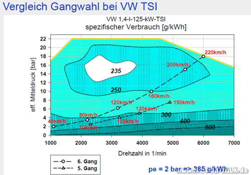

@Diabolomk schrieb am 1. Februar 2017 um 13:28:44 Uhr:
Wobei User myinfo mal was von 250g/kwh für den Vorgängermotor EA111 Twin erzählte bei Vmax 220km/h. Der EA211 sollte besser sein.
Nö, der EA211 ist in dem Bereich nicht besser. :eek: Aber wie navec oben schon schrieb, dennoch sehr gut. ;)
Anbei das von einem User eingefärbte Verbrauchskennfeld des 1. Twinchargers im Golf 5 GT mit 125 kW / 170 PS und Euro 4. Der Wagen hatte ein normal ausgelegtes Getriebe. Die Vmax wurde im 6. Gang bei Pmax erreicht: 220 km/h = 125 kW bei. 6.000 U/min.
VG myinfo

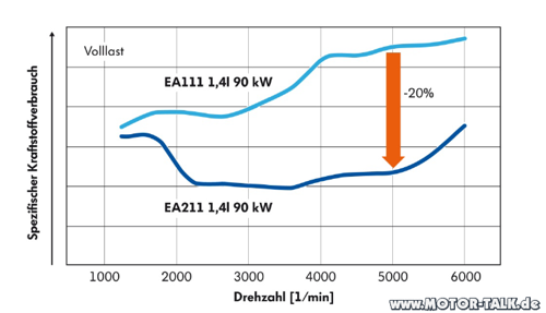

@Diabolomk schrieb am 1. Februar 2017 um 18:04:57 Uhr:
Ich sagte ja, sollte. Kann es auch sein, dass die Anfettung eher im hohen Drehmomentbereich reduziert wurde? Und beide Motoren im Lastbereich recht gut da stehen? Irgendwo muss ja die Ersparnis von Ea111 zu Ea211 im Bereich bis mind. 4000rpm her kommen. Im Touran reden wir ja schon von fast 1l Verbesserung
Wenn Du die richtige Paarung nimmst (iSv gleiche Technik), siehst Du die Fortschritte. ;)
Spezifischer Kraftstoffverbrauch bei Volllast - 1.4 TSI 90 kW EA111 vs. EA211
VG myinfo
