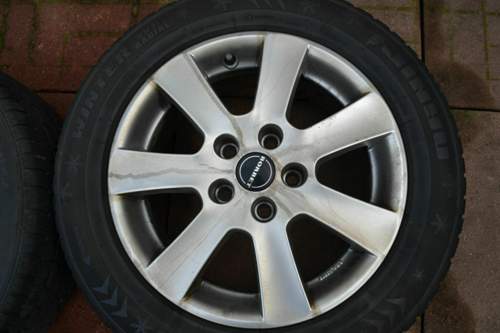

es ist ja langsam an der Zeit auf die Winterräder zu wechseln. Da ich die Räder von meinem Kumpel im Keller hab und die Aussehen wie Sau, dachte ich mir die mach ich mal hübsch!
Ich hätte es besser lassen sollen. Erstens weil die, die letzten 4 Winter keine Pflege erhalten haben. Außer nach dem Winter gründlich mit dem HDR abzuspritzen. Und zweitens weil die Räder wohl auch weiterhin wenig Pflege erhalten werden. Aber was macht man nicht alles aus Langeweile 😉 Trotzdem waren mir die Räder schon lange ein Dorn im Auge.
Aber seht selbst:
Uhrenvergleich: es ist 9.50Uhr und irgendwie Arschkalt draußen, nur 8°C aber das sollte mich nicht von meinem Vorhaben abbringen!
Also rauf auf die Terasse und losgelegt.
Arbeitsmittel:
- Gartenschlauch 😁
- IronX
- Pinsel, Bürste
- Aluteufel rot
- Chemical Guys APC 1:10
- Jetseal 109 + Auftragspad
- Zaino Z16 + Auftragsschwamm
- Microfiber Madness Slogger MTF´s

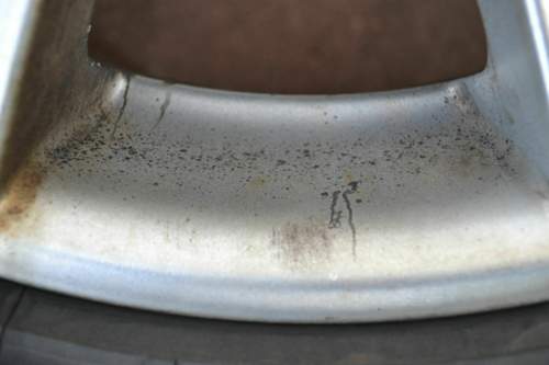

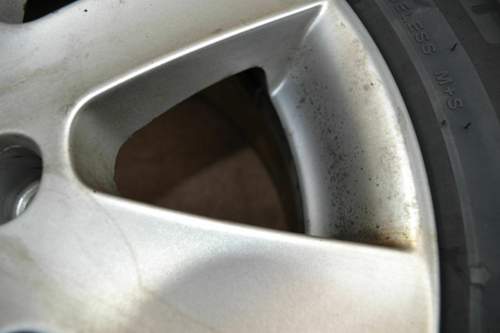

Bild 1-3 der Ausgangszustand. Sieht auf den Bildern gar nicht so wild aus. Da war jedoch schon ein "goldener Schimmer" drauf und alter Bremsstaub und Teerflecken.
Bild 4-6 IronX nach ca. 1 min Einwirkzeit
Bild 7-9 IronX ca. 3-4min einwirken lassen und dann mit Pinsel und Bürste einarbeiten.
Auf Bild 10-12 die Innenseite bei den Felgen, nach IronX und mehreren Runden mit dem Aluteufel gabs ein halbwegs brauchbares Ergebnis. Leider habe ich nicht alles abbekommen. Sehr viel Teerflecken und vorallem so eine Art Rostblasen. Aber mehr konnte ich da nicht machen. Vielleicht mit mehr Zeit und Q-Tips...aber übertreiben wollte ich es auch nicht.
Auf Bild 13 gabs für die Reifeninnen- und aussenseite eine Reinigung mit dem CG APC 1:10
So mittlerweile ist es 12.27Uhr, die Räder größtenteils sauber und schon fast trocken. Den Rest noch mit altem zerschnittenem Bettlaken abgetrocknet und weil es auf Dauer zu kalt ist mich ins Wohnzimmer verkrümelt.
Danke an meine Regierung das ich im warmen Versiegeln darf.
Man nehme das Jetseal 109, ein Auftragspad und ein MFT zum abnehmen. In diesem Fall habe ich ein Microfiber Madness Slogger verwendet
Auftrag vom Jetseal hauchdünn. Nach dem Auftragen ca. 15-20min ablüften lassen und dann auspolieren. Die zweite Schicht hab ich nach ca. 20min Wartezeit aufgetragen und nach wiederum 15-20min auspoliert.
Bild 14-20 nach 2 Schichten Jetseal
Bild 21-22 das Felgenbett mit den erwähnten Rost😕stellen.
Bild 23-27 zum ABschluß noch das Zaino Z16 für die Reifenaußenseite.
Au man was für eine Tortur. Vor allem Innen hätte ich die Felgen nicht so schlimm erwartet.
Aber mein Ziel hab ich erreicht. Die Räder sollten sauber werden und versiegelt sein.
Mittlerweile ist es dann auch 14.27Uhr und nach über 4 1/2 Stunden habe ich aber auch kein Bock mehr ^^
Wünsche Euch noch ein schönes Wochenende,
LG Micha
