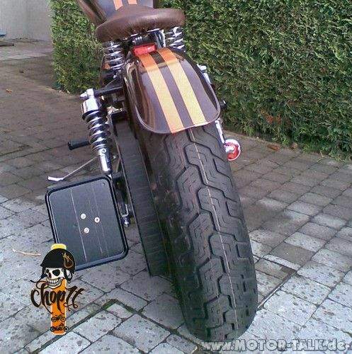

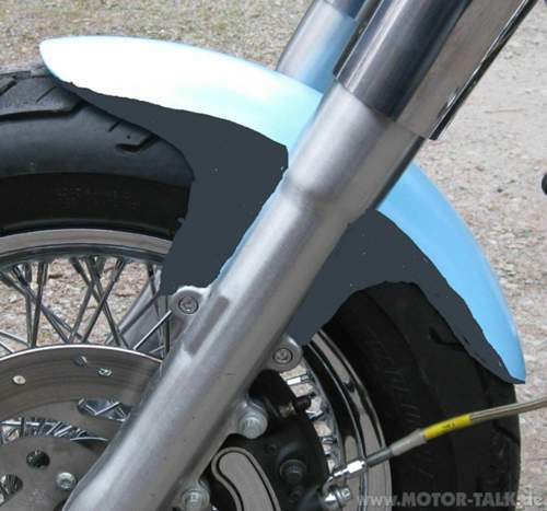

Ich will jetzt übern Winter meine Schutzbleche vorn und hinten etwas überarbeiten. Hinten soll eigentlich viel Reifen zu sehen sein, sprich: Sitzbank/Rücklicht/Cut. Nummernschild soll an die Seite. Zusätzlich wollte ich vorne das Blech in der Breite "verschmälern" , soll nicht mehr dem kompletten Reifen abdecken sondern mehr die Profilbreite. Weiß nicht ob das noch jemand aus den 80igern kennt, die sogenannte Banane. Eigentlich hatten die Dinger ja nur ne Alibifunktion 😁

Höchstens 150 mm darf die untere Kante der Radabdeckung über der Mitte der Hinterradachse enden.
Das ist dann so wie ich das Bild hier verlinkt habe.
Natürlich kannst du Räder verbauen, deren Radius nur minimal größer als 150mm ist. Das wäre eine interessante Lücke.

Das ist das Teil der Diskusion. Der Plan ist die Bleche vorn und hinten etwas zu stutzen, den Scheinwerfer so weit wie möglich nach oben zu setzen, Kennzeichen an die Seite und ein zentralen Tacho zu verbauen, wer braucht nen DZM an sonem Teil?
Die Sitzbank bleibt wie sie ist, ich möchte nicht auf die Option Sozius verzichten. Unterm Strich würde hinten das Blech oberhalb des Originalrücklichts abgeschnitten werden. Das vordere Blech soll nicht mehr am Rad runterführen sondern nur noch das Profil von oben gesehen abdecken.

Vorn seh ich kein Problem. Hinten... naja, ich hätt damit kein Problem. Aber abnehmen lassen würde ich das schon... So dramatisch finde ich das nicht. Ne rechtliche Geschichte kann ich allerdings auch nicht finden, was du anführen könntest.

Das ist eben der Unterschied zwischen Theorie und Praxis. Aber mal im Ernst, wenn ich das, was Rennvan geschrieben hat, richtig verstehe, sehe ich da nicht das geringste Problem. Da sind schon ganz andere Kaliber durch den TüV, ohne Mängel. Wie gesagt, seit die EU-Norm durch ist, sind die beim TüV (zumindest bei uns) äußerst großzügig.
Allerdings wäre ich in Sachen Schutzblech vorne ein wenig vorsichtig: Wenn Du das so machst, hast Du genau das Problem mit den Wasser-Fontänen. Du wirst klatschnaß wenn die Straße ein wenig feucht ist. Glaub mir, ich kenn das 😉. Lieber nach vorne hin ein wenig kürzen und nach unten länger lassen.
Übrigens muß man m.W. ein Original-Schutzblech, wenn man es kürzt, nicht eintragen lassen, das geht auch so.
Mein Schutzblech hört übrigens ca. 5 cm hinter der Sissybar auf. Ich hatte aber auch schon ein kürzeres, ohne Probleme bei div. Tüvs und Polizei-Kontrollen. Mir hats nur irgendwann gestunken, daß ich bei der kleinsten Pfütze naß wurde - der Reifen hat nämlich das Wasser in einem großen Bogen an den Helm geschleudert, und dann lief es mir in den Kragen. Die 10 cm, die das "neue" jetzt länger ist, habens rausgerissen.

Das mit Blech ist klar vorn, hatte solche Umbauten schon in den 80igern. Sollte ich also mal vom Regen überrascht werden auch nicht so wild, bin ja nicht aus Zucker.
Die Front soll in richtung der SR gehen bei der Du ja auch fleißig gepostet hast. Den hohen Scheinwerfer fand ich einfach geil darum soll die den auch haben. Bin sogar am Überlegen ob ich die Schwarz/weiße Lackierung übernehme.
