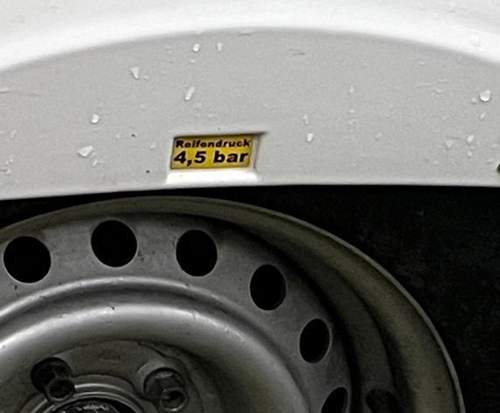

Also an meinem aktuellen Wohnwagen (Fendt) als auch beim vorherigen (Hobby) steht bzw stand der Reifendruck am Radkasten.
Vom Hobby habe ich noch ein Foto gefunden, vom Fendt leider nicht.
Bild #211459583
Danke für das Foto.
Deckt sich das mit den Angaben in der Bedienungsanleitung?
Ich finde es seltsam, nur einen Reifendruck anzugeben, unabhängig vom tatsächlichen Fahrzeuggewicht.
Wenn ich mich recht erinnere, dann war das bei Fahrzeugen der Bundeswehr üblich.
Auch bei Nutzfahrzeugen meine ich das schon gesehen zu haben.
Bei Wohnwagen geht man, wegen der oftmals knappen Zuladung, wohl grundsätzlich vom zul GG aus.
Ich kann mich noch daran erinnern, dass in den Auflastungspapieren für den Hobby stand, dass der Reifendruck unverändert bleibt…
Waren aber auch nur 150kg mehr.
