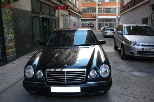

Meine Suche nach einem W210 E300 TD
Da mein aktueller Benz, ein W212 mopf, unauffällig Kilometer abspult, habe ich mich entschieden nach einem guten W210 E300 Turbodiesel zu suchen.
In Deutschland gestaltet sich das offenbar sehr schwierig, es gibt schlicht kein Angebot an Fahrzeugen. Euro2 und Rost haben die Fahrzeuge offenbar zu 99% gekillt. Der W210 war ja auch qualitativ unterirdisch, aber in Zeiten des Downsizing kann man sicher gut mit einem Reihensechszylinder leben, der robust und absolut unauffällig immer und überall fährt.
Im Netz habe ich meine Suche gleich mal auf ganz Europa ausgedehnt und Fahrzeuge in Frankreich, den Niederlanden und in Polen gefunden. Preislich geht es bei 5000€ los und da habe ich gleich auf den Fotos gesehen, dass man mit derselben Summe zum reinbuttern immer noch kein gutes Auto stehen hat. Also dürfte sich der Einstandspreis bei 7500€ plus X bewegen.

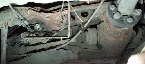

Ich hänge mal erste Fotos an und bitte die Community um Einschätzungen zur Substanz.
Hier das erste Angebot .. ich sage tot.

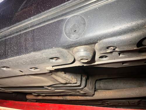

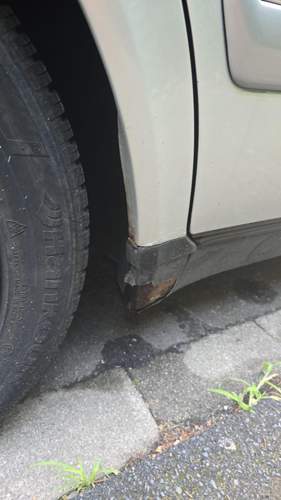

Und gestern hatte ich was im Süden der Republik gefunden. Erst mal vielen Bildern und Testen stellte sich heraus, dass die Schwellerspitzen schon krusperig aussahen.

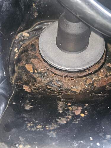

Die beim W210 300TD gezeigten Roststellen wären für mich ein Frage des Preises. Man kann sehr sicher sein, dass da noch mehr ist.
