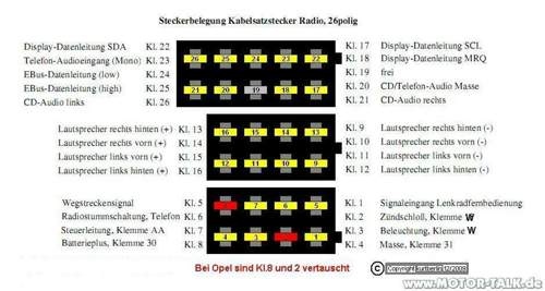

Hi,also ich habe mir heute eine neue Anlage gekauft (Kenwood KDC-4047U).
Also die Anlage ist super und die Tonqualität hat sich wesentlich verbessert.
Meine Lautsprecher laufen auch wieder richtig 🙂
Eine letzte Frage habe ich noch.
Sobald ich mein Autoschlüssel rausziehe,gehen alle gespeicherte Daten verloren 🙄
Also die Sender die ich eingespeichert habe sind dann alle weg =(
Muss ich irgendwas am Kabelbaum umstecken damit die Daten gespeichert werden?
Hi.
Jup. Klemme 15 ( Schaltplus) und 30 ( Dauerplus) müssen gedreht werden zum Radio.
Viele Grüße
Nobby
Fast richtig !
Es ist Klemme W und 30 die gewechselt werden müssen.
Klemme 15 ist am Radiostecker nicht vorhanden.
Klemme W führt Spannung nach dem der Schlüssel in Stellung " I " gedreht wurde, bis der Schlüssel aus dem Schloß gezogen wird.
Also auch noch, wenn man nach dem Drehen auf Stellung " I " oder Zündung wieder auf  " 0 " zurück dreht.
