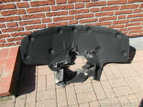

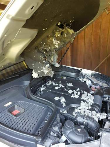

Ich habe gestern anlässlich einer Wagenwäsche einen größeren Marderschaden im Motorraum meines GLC entdeckt. Ein Marder hat offenbar die Dämmmatte unter der Motorhaube zerfetzt. Wann das passiert war, lässt sich nicht mehr feststellen, man guckt ja nicht täglich unter die Motorhaube. Etliche Teile der Matte waren im ganzen Motorraum und auf der unteren Abdeckplatte verteilt. Soweit es möglich war, habe ich die Teile rausgefischt, man kommt allerdings nicht überall ran. Zum Glück habe ich Folgeschäden noch nicht entdeckt. Ich werde morgen zu meinem MB-Händler fahren, Ersatz bestellen und mir Gegenmaßnahmen einholen.
Vielleicht gibt es ja einige im Forum, die schon ähnliche Erfahrungen gemacht haben und wirksame Abhilfetipps geben können?

Diese Marderabwehr habe ich auch in meinem GLC verbaut. Das sind sechs stromführende Plättchen und eine akustische Abschreckung - besser gesagt, sollte es sein. Denn vorige Woche hatte ich auch einen "Besuch" entdeckt. Der Marder muss im Motorraum einige Zeit gewohnt haben, da er auch seine große Notdurft darin hinterließ und die Matte aufgerissen war, ähnlich einem Bau.
Das ganze (Motorwäsche und neue Dämmmatte) kostete knapp über € 200,-, übrigens bei mir von der Versicherung zur Gänze gedeckt.
Auf meine Nachfrage meinte mein Freundlicher, dass auch bei dieser Variante immer irgendwo ein kleines Schlupfloch übrig bleibt. Somit habe ich zusätzlich noch einen Marderspray versprüht und hoffe, dass ich nun eine Ruhe habe.

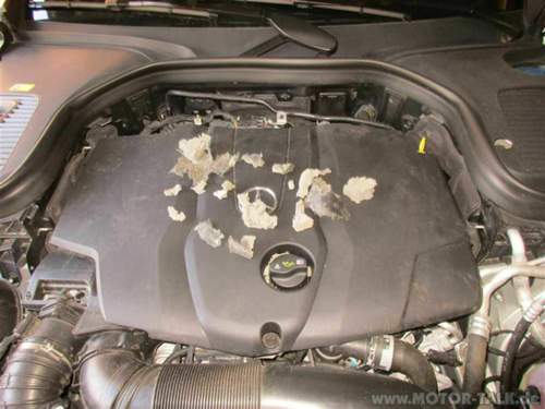

Nach 2 Jahren der Ruhe - ich habe die Motorabdeckung des Öfteren mit Essigessenz eingerieben - hat der (ein) Marder wieder zugebissen und meine Dämmmatte unter der Motorhaube zerbissen. Etliche Schaumstoffteilchen sind auch unter die Platik-Motorabdeckung gefallen, die ich gerne wegsaugen möchte, bevor ich weiterfahre und den Wagen in die Werkstatt bringe. Leider bekomme ich die Abdeckung auch nach Lösen der vorderen Schraube gar nicht hoch. Bei den vorherigen MB-6-Zylinder-Motoren war die Abdeckung nur geklippt und lies sich leicht abheben. Weiß jemand, wie man die Abdeckung hoch bekommt??

@Joerg1942 schrieb am 25. Juni 2019 um 19:29:00 Uhr:
Moin
Vorn ist die "Schraube" und hinten sind zwei horizontale Bolzen knapp links und rechts von der Mitte. Also vorn anheben und nach vorne abziehen...... der geringe Widerstand der Gummibuchsen über den Stiften muss überwunden werden.
