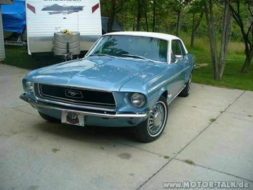

Das Auto ist KEIN CABRIO. sieht auf den ersten Blick so aus, ist aber nur 2-farbig lackiert.
Gab es die Lackierung so ab Werk?
Edit: Oder ist das ein weißes vinyl roof?
zum Auto:
- 1968
- 289 V8 (Numbers matching)
- laut Besitzer in "excellent condition", "Show ready"
- kein Rost
- Lack 20 Jahre alt, aber immer noch Show Quality laut Besitzer (was ja von guter Qualität zeugen würde, im Gegensatz zu nem neu übergeduschten)
- factory A/C
- never stored, never left outside
- KEIN Cabrio, nur 2-Farb-Lackierung

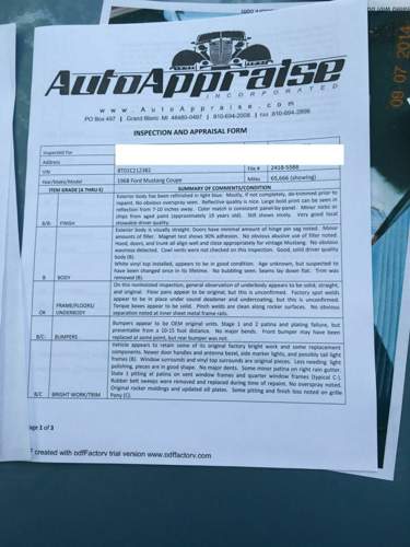

Weiss jemand, was ein classic certified appraisal ist? Also ist ne Art Gutachten, das ist mir klar, aber taugt das was als Indikator für den Zustand, weil irgendwie offiziell (wie der TÜV oder so), der kann da alles drinstehen?
Das wird vermutlich nicht staatlich zertifiziert sein, sondern eine (ebenfalls) private Organisation stellt nach einem mehr oder minder guten / seriösen Ausbildungsgang ein schön buntes, wertvoll aussehendes Zertfikat aus, daß man "Certified Appraiser" (also "Sachverständger"😉 ist, der (Auto-) Bewertungen vornimmt. Das heisst aber nicht automatisch, dass damit ein Qualitätsstand erreicht wird, wie er bei Sachverständigen (aller Art) in Deutschland üblich ist. Und schon schon gar nicht national bekannt und anerkannt - wie eben der z.B. der TÜV.
Selbst bei den (den relativ wenigen) vom Motor Vehicle Department des jeweiligen Bundestaat anerkannten appraisern variiert die Anforderung - wie in den U.S.A. üblich - von state zu state. Aber dann müssen zumeist zumindest schon mal einige Jahre erfolgreiche Arbeit nachgewiesen werden. Und es sind zumeist (auch) Unfallschadensachverständige. Wenn ein solcher das Gutachten erstellt hat, schon mal nicht schlecht.
Entscheident ist also die das appraisal ausstellende Institution - und die gibt es wie Sand am Meer, auch als Franchise. Wichtig wäre, ob eine namhafte Versicherung die anerkennt, denn diese orientiert sich bei der Autoversicherung an (von ihnen) anerkannten appraisern. Vielleicht wurde das Gutachten ja auch deshalb erstellt.
In Canada gibt es Government licenced Appraisers, da wäre man schon mal gut aufgehoben.
Also: Guck Dir an, wer das Gutachten (in dem viel oder wenig, wahres oder unwahres stehen kann) ausgestellt hat und schlag den im Internet nach. Wahrscheinlich wird Dir Dein Bauchgefühl dann schon Daumen hoch oder runter sagen. Und: Garantieren die im Gutachten auch für irgendetwas und wenn ja, was und wie ?

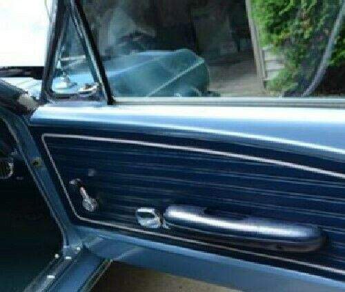

- Mehrere Lackchips, Orangenhaut/risse innen an den Türen

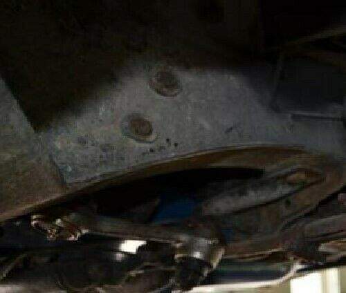

- Rost im Bereich unter der Batterie (von unten zu sehen). das ist das einzige wirkliche Rosteck, und noch der rechte längsträger des Rahmens unter dem Motorraum. Wenn ich da mit dem Finger ins ovale Loch fahre, ist das voll mit Rostchips, relativ viel.
Trotzdem fühlt sich der Träger noch solide an, das ding ist sehr dick. Hat dazu jemand ne Einschätzung?

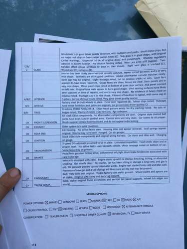

Mein persönlicher Eindruck zum Appraisal in Kurzform:
Wie vermutet (und meistens der Fall) stammt es von einer privaten Organisation, die zwar mit Versicherungen zusammenarbeitet aber wohl nicht explizit von einer permanent beauftragt wird. Schwerpunkt des Gutachtens ist letztendlich eher die Wertermittlung zum damaligen Zeitpunkt, mit anscheinend wohl ganz realistischem Ergebnis. Wirkt nicht unseriös, irgendwie (vor allem technisch gesehen) rechtlich darauf bauen wirst Du nicht können (ist ja nun auch schon fast 2 Jahre alt).
Einmannunternehmen (nicht per se schlimm), immerhin gelernter (Kfz ?) - Mechaniker und ca. Mitte 50 Jahre alt, also kein Jungspund. Eingetragen und Gewerbeerlaubnis mit LLC (in etwa GmbH) in Michigan, aber keine offizielle Akkreditierung erkennbar, für staatliche Stellen wie z.B. das MVD Gutachten zu erstellen.
Nimm mal Punkte aus dem Appraisal und vergleiche sie mit Deinen eigenen Erkenntnissen, das lässt dann Rückschlüsse zu.
Auf Das Appraisal gebe ich nicht viel, nehme es mal als zusätzliche Info her, aber meiner Einschätzung nach stimmt das ungefähr. Wobei er weder den Rost an der Batterie erwähnt, noch den min Träger vorne, und das ist beides offensichtlich. Wennschon en Autobandchaue und da ist irgendwo ne Öffnung am Boden oder Rahmen, dann Steck ich den Finger rein ne fühle. Das sind eigentlich Basics.
Naja, wie gesagt da verlasse ich mich auf mich selbst.

Also Bild 5 und Bild 6 sehen sehr suspekt aus. Da konnte ja jemand überhaupt nicht mit dem Schweissgerät umgehen. Auf Bild 6 das sind doch sogar Reste vom Schweißdraht oder?
Und kann es sein das der Wagen hinten auf der Beifahrerseite mal einen Treffer hatte? Bild 44 und 46 lassen sowas vermuten.
Ja, die Stelle am Batterieblech ist nicht schön. Da wurde irgendwie herumgefuhrwerkt. Ich hatte die Batterie aber nicht raus.
