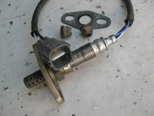

Ich habe heute mal versucht das Teil auszubauen um es zu untersuchen.
Ich war erstmal überrascht, die Schrauben konnte ich fast mit der Hand lösen.
Ist evtl. Nebenluft die Ursache für die Warnlampe?
Die Warnlampe kommt aber trotzdem wieder, obwohl die Schrauben nun wieder angezogen sind.
Mechanisch scheint sie ok. zu sein (es klappert nichts).
Die Kontakte der Sonde (Kabel schwarz/schwarz = Stromversorgung) haben ca. 10 Ohm.
An den Stecker-Kontakten kommen 14v und 0,05v an -- im Leerlauf.
Sollten da nicht ca. 0,2 bis 0,9v ankommen?

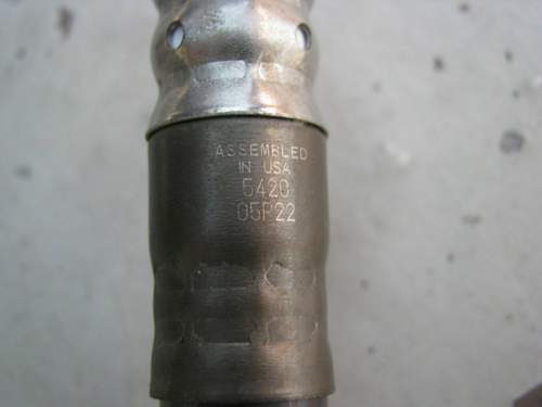

Die orig. Teilenummer:
5420
05P22
Kann gut sein, am gesamten Abgastrakt vom Auslasskrümmer bis Lambdasonde bis Auspuffrohr danach. Die äußern sich dann auch als Lambdasondenfehler.
Schrauben? Ich sehe da 2 Muttern.
Das Ding hat ja 4 Kontakte:
2x Lambdasondenheizung (da geht beim Kaltstart Strom drauf, dass sie schneller warm wird)
2x die eigentliche Messsonde
Siehe hier auf 5 Seiten zu Lambdasonden:
http://www.kfztech.de/kfztechnik/motor/abgas/lambda/lambda1.htm
Dann sind die 14V die Kabel zur Sondenheizung. Aber über die Spannung kann man deren Funktion nicht messen. Zusammen mit den 10 Ohm ist das aber ok.
Wie gemessen?
Messbereich DC oder AC?
Lambdasonden haben ein wechselndes Signal (ca. 1 Hz). Da muss man auch mit dem Oszi/Analogmultimeter messen. Nicht mit dem Digital-Multimeter.
0,05 kliingt aber wirklich zu wenig.
Da ist eine Merklogik dahinter. Manche DTCs müssenn gelöscht werden, aber verschwinden von selbst wenn die Fehlerursache behoben ist und das MSG für eine ausreichend lange Zeit und ausreichend variable Fahrbedingungen den Fehler nciht wieder detektiert.
Ja klar, die Muttern waren es.
Gemessen wurde mit einem Multimeter im DC-Bereich.
Ich werde mein analoges nochmal auskramen.
Die 10 Ohm zeigen auch, daß die Heizspule in Ordnung sein müßte.
Die Heizung müßte doch auch heiß werden, wenn man sie an die Batterie anschließt.
Ist die Heizung ständig eingeschaltet oder nur in der Warmlaufphase?

Ist das ein Original-Teil ? siehe Foto, bzw.: 5420 05P22
Auto-Daten:
Carina E
Bj. 05-95
T19U
zu 2: 2130
zu 3: 302
Ein Teile-Anbieter meinte, daß ich nach der Orig.-Nummer schauen soll;
dann wäre es sicherer nach einem passenden Teil zu suchen, da es zig Unterschiede gibt.
