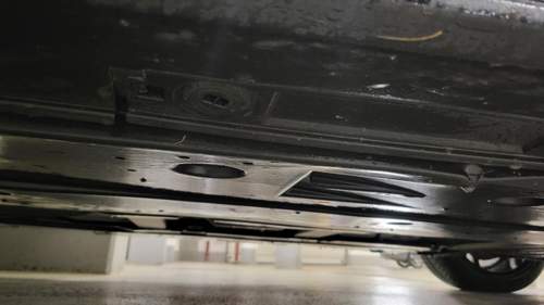

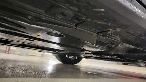

Nur ein kleines Update:
Hab einen Unterbodenschutz bei meinem Corolla machen lassen. Hat mich (inkl. Ersatzwagen für die Zwischenzeit) 575€ gekostet. Wenn man unters Auto schaut, sieht man (zumindest meins Erachtens) das Wax.
Bild ist im Anhang.
Der Dreck im Bild ist übrigens nach der Fahrt entstanden, da es geregnet hat 😉
Bin sehr froh, dass ich das machen hab lassen! 🙂
