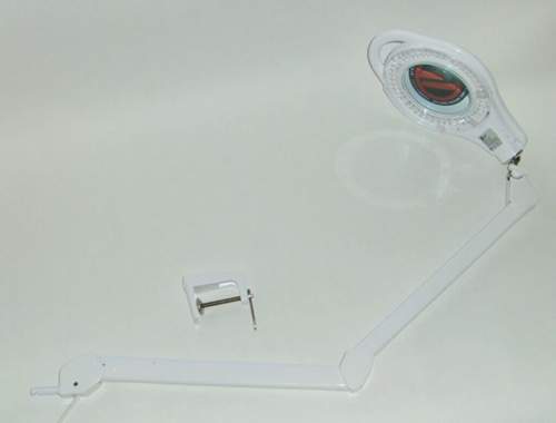

Ich weiss jetzt nicht, ob es die Firma Bernstein noch gibt. meine Lupen waren von der Firma Sie sind heute noch nach über dreissig Jahren Spitze Auch die Verteilung des Lichtes ist klasse.

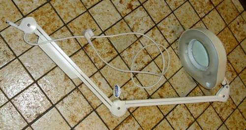

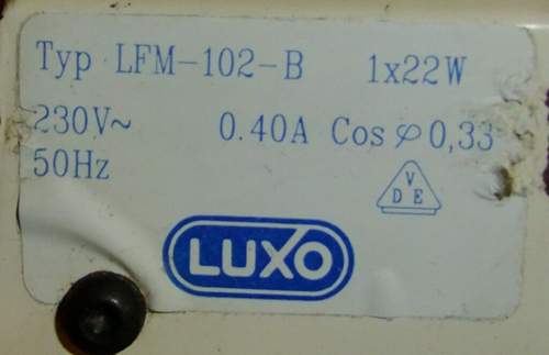

Das sagt aber noch nichts über die Qualität der Ausleuchtung aus. Ich habe zu Hause am Basteltisch auch noch ein Luxo-Industrie-Lupenleuchte, müsste aus den 70er Jahren sein. Mit einer 22W-Ringleuchtstofflampe. Ich habe noch keine neue Lampe gesehen (und wir haben sehr viele verschiedene in der Firma), die diese in der Gleichmäßigkeit der Ausleuchtung übertrumpft. Alt muss nicht unbedingt schlechter sein.
Habe mir extra auf Flohmärkten einige der Ringleuchtstofflampen für wenige Euros besorgt, bevor es die auch nicht mehr gibt bzw. die Preise dafür explodieren. Sollte dann reichen, bis der Deckel zugenagelt wird.😎
So eine habe ich auch,wird auch gerne als Kosmetikleuchte bezeichnet.
Ich nutze die für Lötaktionen an Steuergeräten.
Gruß,Martin

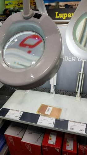

Hi
War jetzt mal im CONRAD shop
Dort mal alle durch geguckt.
Einige sind echt Müll.
Manche zu dunkel.
Und bei manchen sehe ich mit Gleitsichtbrille nix.
Nur eine war gut.
Aber es geht bestimmt noch besser.
Die im Bild.
Gruss
W.
Aber keine hatte LED. Die hatten alle noch eine Ringleuchtstoffröhre.
