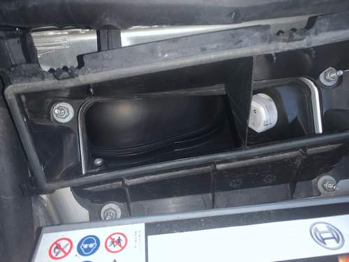

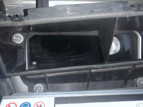

So hab jetzt mal den Luftfilter entfernt und probiert das rad anzudrehen. Sieht am anfang so offen aus Rad klar sichtbar, nach kurzem andrehen verschließt es sich für 2 Sekunden, öffnet sich wieder und ich bin an der Ausgangssituation.

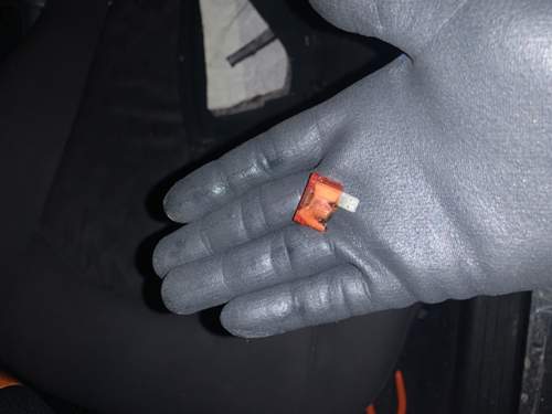

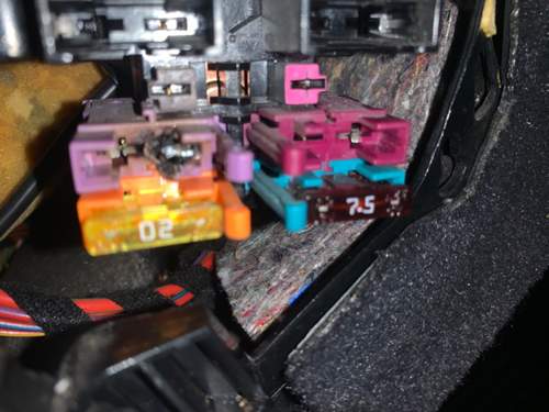

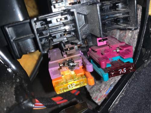

Also Männer hab den Fehler gefunden.Dank dem schlauen Sicherungsblatt hab ich herausgefunden dass es beim CLK 2 Sicherungen für die Klima gibt Nr31 und 40. Hab damals schon geschaut da meiner länger wegen verdacht auf Steuerkette in der Werkstatt stand. Hat sich herausgestellt dass Nr.40 komplett verschmort war, hab sie vorsichtig mit einer Zange herausgezogen ist aber an einem Pin gebrochen und hat den Stecker auch angeschmort. Jetzt kommt meine Frage: Kann man den stecker für die einzelne Sicherung wechseln oder hilft nur ein neuer Schaltkasten?
Kann man das mal sehen?
... und vor allem, weshalb die Überlastung? Welche Ursache, warum ist das passiert, wird es wieder passieren?
Du kannst alles einzeln tauschen die Frage ist, traust du dir es zu.

Hier die passenden Bilder danke für eure Hilfe 🙂
@balero-2404 du würdest mir dann raten nen neuen Schalkasten zu kaufen und von nem Profi verkabeln zu lassen?

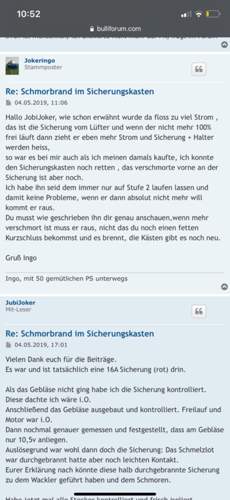

Und den Beitrag hab ich in einem anderen Forum gefunden, meint ihr das gleiche könnte bei mir passiert sein? Beim Ausbau mal geschaut ohne Sicherung 31 geht die komplette Bedieneinheit nicht, leuchtet nicht tut sich nix. Denke mal die verschmorte Nr.40 war alleinig für den Gebläsemotor zuständig.
