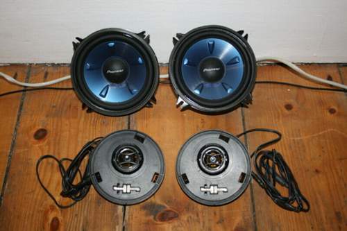

also n paar Bilder gibt es schon und es lässt sich vermuten, dass die etwas dickeren Knubbel im Kabel auf dem einen Bild eine Frequenzweiche sein könnten. Auf dem anderen Bild kann man aber zumindest erkennen, dass an den Hochtöner selbst nichts ist.
Bild 1
Bild 2
Gut gefunden.
Ja, das dürfte sie dann sein. Nur, ist es eine Weiche oder nur ein Begrenzer für die Hochtöner... denn daran entscheidet sich, wo dieses Teil hinmuss...

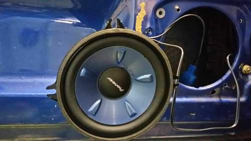

Guten Abend Zusammen,
Grund warum ich erst jetzt zurück kommen ist der Einbau und Anschluss der Türlautsprecher und der Hochtöner mit Auflösung des Rätsels der Anschlüsse ohne Frequenzweiche oder ist das eine Frequenzweiche
der Anschluss des Hochtöners am Türlautsprecher?
Bild 1 Anbringen des Hochtöners am Amaturenbrett
Bild 2 Türlautsprecher links
Bild 3 Anschluss des Türlautsprecher und Hochtöner an Türlautsprecher
Bild 4 Zusammenbau LS in Türverkleidung
Vielen Dank für eure Antworten und Mithilfe. 🙂

Da ist auf den Bildern immer noch keine Weiche zu sehen. Funktionierts denn?
JETZT hab ich auch das Problem verstanden. Hier wird das Kabel erst in die Tür zum TMT und von dort wieder zurückgeführt. Das war bestimmt so in der Anleitung, gell?
-> das hätte ich auf eigene Faust anders gelöst, denn 2x durch die Tür ist ja ganz großer Käse 😉 Dann lieber das Kabel, das jetzt vom TMT zum HT führt, statt in der Tür direkt am Radio (ISO-Stecker schraubbar, wie schon vorgeschlagen) anklemmen. Hat man wesentlich weniger Stress mit.
Übrigens, an einem der Kabel sollte ja so ein dickeres starres Ding drin sein, ich vermute an der Leitung zwischen TMT und HT. Kannst du das irgendwie bestätigen??
Und, wie hast du jetzt eigentlich Radio mit altem Stecker und Lautsprecherzuführung mit der Türdurchführung verbunden?

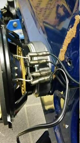

Hallo Zusammen,
hier ein Bild von der Leitung Hochtöner an Türlautsprecher es ist in der Leitung eine Art Versteifung darin ist das die Frequenzweiche?
Wennsie das sein sollte eine solche hab ich noch nie gesehen so ein Ding!

Ja das "Ding" ist die Frequenzweiche. Steht auch in deiner geposteten Anleitung. Dort wird das Teil als Hochpassfilter bezeichnet.
Ist nichts anderes als ein kleiner Kondensator, der in die Leitung zum Hochtöner geschaltet wird. Ist gerade bei billigen Compo-Systemen üblich.
Hast also alles richtig gemacht!
