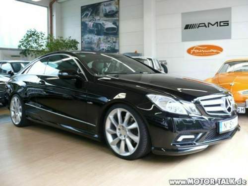

Das Fahrzeug steht im Autohaus Lorinser GmbH & Co. KG, 71332 Waiblingen.
Dort kannst ja mal anfragen ob das ein echter Benz ist oder ein Replica aus China😁
hallo, was glaubt ihr? sind das auf dem bild mit den lorinser felgen rs8 19 zoll oder 20 zoll??
hab zwei bilder...
Siber
Schwarz
Ich bin der Meinung das es 19" sind, da 20" noch kein Teilgutachten haben.
Ich werde mir diese in 20" montieren, aber in Chromoptik!
ich weiß ganz genau, dass es 19" Zoll sind, weil ich seit einiger Zeit mit dieser Firma die das Austellungsfahrzeug mit der RS8 ausgerüstet hat in Kontakt bin. Überhaupt wurde dies nur gemacht, weil ich die Firma mit Fragen zur RS8 gelöchert habe, 1 Woche später waren die Bilder im Onlineshop, scheinbar teilte man meinen guten Geschmack 😁😎 Mittlerweile findet man die Felge auch offiziell bei Lorinser beim E-coupe.
Genaue Daten der Felgen und Bereifung:
Vorderachse: 8,5 x 19 ET44 mit 235/35 R19
Hinterachse: 9,5 x 19 ET44 mit 265/30 R19
Teilegutachten habe ich auch vorliegen. Der Mitarbeiter meinte, es sind nur sehr geringe Nacharbeiten am Innenkotflügel hinten nötig. Habe mittlerweile ettliche mails mit denen ausgetauscht. Keine Arbeiten sind nötig, wenn man 235/35 R19 mit 8,5x19 rundum nimmt, aber sieht halt net so schick aus. Ich werde jedenfalls die 265 er hinten nehmen.
Ergänzung: Ich rede hier von dem Bild mit dem silbernen Fahrzeug, bei dem schwarzen weiß ich net wo's steht.
Noch ne Ergänzung: Ich Depp, steht ja weiter oben, wo der Schwarze steht🙄
