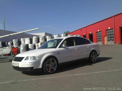

das bild ist jetzt eine 8,5J mit 245er und ET30 also ist die Lorinser 8mm weiter drinn?
wenn ich jetzt das auto mit der hand runterdrücke klemme ich schon meine finger ein zwischen reifen und koti

ET 30 ist zu viel, in der Bucht gibt es gerade einen satz 8,5x19 ET:38 Rundum , die Einteilige Version!! das ganze mit 225/35/19 könnte klappen!!
ist es ein unterschied mit ET 38 zu 30 vom optischen her?
225 mit 8,5 und et38 zu
245 mit 8,5 und et30
dein angebot habe ich nocht nicht gefunden dafür biete einer lm6 an mit et 35??
die ET 38 geht 8mm weiter nach innen als die ET:30, das heisst sie kommt nicht so nah an den Radkasten, der 225er Zieht sich schöner um eine 8,5 J als ein 245er,ausserdem hast du mit dem 225er mehr Chancen das es passt da er ja doch um einiges schnmäler ist!
P.s. die ET: 35 wäre auch eine Option und sicherlich auch passend!!
