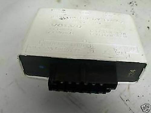

Hallo liebe 850er Experten!
Ich habe jetzt wirklich alle Lampen bei meinem Elch gecheckt.
Trotzdem habe ich diese Warnanzeige am Tacho das scheinbar eine Lampe defekt sein soll, sind aber alle ok.
Was könnte die Ursache für diese Fehlermeldung sein?

Der befindet sich unter der linken Bodenklappe im Kofferraum. Nim die raus und greife unter dem Metalrahmen den du dann sehen wirst. Das Ding ist dadrunter festgemacht. Einfach rausziehen und dann den 14 poligen Stecker abziehen.
Super, danke! Gehe mal davon aus das es jetzt generell bei allen 850er Modellen so ist, also Limo und Kombi, oder?
Was fährst du eigentlich für ein Auto? Die Beschreibung war für ein Kombi...
Das Ding ist auch bei der Limo hinten links im Kofferraum....ganz genau kann ich dir nicht sagen da ich bislang das Ding nur bei Kombis ausgebaut habe.
Fehler gefunden!! :-)
Da habe ich doch bei der Rücklichteinheit links ein Lämpchen übersehen.
Heute ausgetauscht, und siehe da, im Tacho leuchtet nix mehr!! :-)

@TERWI soll das wirklich so, dass die GFW-Leuchte nach dem Starten erstmal leuchtet und erst beim ersten Bremsen erlischt?
Ich hatte nämlich letztes Jahr einen Kurzen im Bremslicht vom Anhänger und dachte eigentlich, dass das erst seitdem so ist und hatte eigentlich vor, dass zu reparieren.
Jo, ist so! Die Leuchte geht beim ersten Tritt aufs Bremspedal aus.
